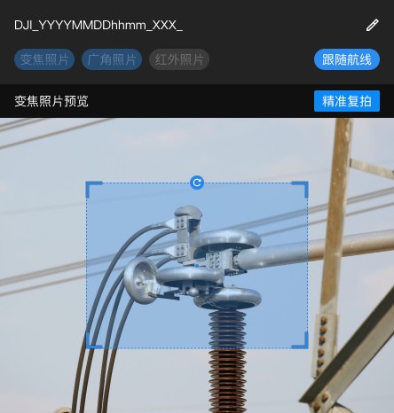

7.2 Aufnahmewinkel anpassen
Sie können den Flugrouten-Editor erneut öffnen und die im Aktionseditor erfassten Mediendateien anzeigen. Klicken Sie auf KI-Stichprobe und ziehen oder drehen Sie den blauen Rahmen, um den Interessensbereich anzupassen.
7.3 Aufgabe erneut ausführen
Nachdem der Interessensbereich angepasst wurde, können Sie die Aufgabe erneut verteilen. Das Dock-Fluggerät wird die KI-Stichprobe basierend auf dem angepassten Winkel ausführen, um die gewünschten Ansichten aufzunehmen.
