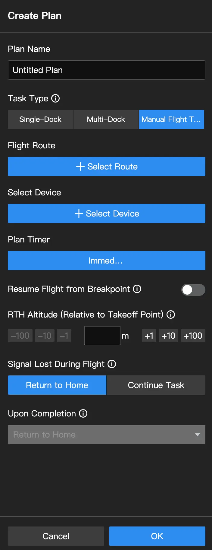

Pläne erstellen
Klicken Sie auf „Plan erstellen", um die Seite zur Planerstellung aufzurufen.
1. Planname
Geben Sie den Plannamen ein (max. 50 Zeichen).
2. Aufgabentyp
Wählen Sie „Manuelle Flugaufgaben".
3. Flugroute
Es können nur Flugrouten ausgewählt werden, die von der Dock-Station unterstützt werden. Nach der Auswahl einer Flugroute wird automatisch eine Kopie der Flugroute erstellt.
  • Die Kopie kann nach der Planerstellung nicht mehr geändert werden. Das Löschen des Plans löscht auch die Kopie.
  • Das Ändern der Flugroute in der Flutroutenbibliothek hat keinen Einfluss auf die Flutroutenkopie. Benutzer müssen einen neuen Plan erstellen, um die bearbeitete Flugaufgabe auszuführen.
4. Planungsstrategie
Die Planungsstrategie ist standardmäßig auf „Sofort" eingestellt. Nach der Planerstellung führt das Fluggerät die Flugaufgabe sofort aus.
5. Automatische Wiederaufnahme vom Breakpoint
Wenn aktiviert und das Fluggerät die Flugroute aufgrund eines niedrigen Akkustands nicht abschließen kann, wird automatisch eine ausstehende Aufgabe erstellt. Sobald der Akku ausreichend aufgeladen ist, wird die Aufgabe fortgesetzt, bis die Flugroute abgeschlossen ist.
6. Rückkehrhöhe (relativ zur Dock-Station)
Die Flughöhe des Fluggeräts bei der Rückkehr zur Dock-Station. Die Rückkehrhöhe sollte basierend auf den tatsächlichen Flugbedingungen, der Umgebung und den GEO-Informationen festgelegt werden. Es wird empfohlen, die Höhe über dem höchsten geografischen Punkt im Fluggebiet einzustellen und dabei unter der maximalen Flughöhe zu bleiben. Für DJI Dock und DJI Dock 3 beträgt der Höhenbereich 20–1500 m, für DJI Dock 2 15–1500 m.
7. Verbindungsabbruch während des Flugs
Standardmäßig kehrt das Fluggerät bei Verbindungsabbruch zurück. Benutzer können es auch so einstellen, dass die Flugroute fortgesetzt wird. Nach dem Verbindungsabbruch zwischen Dock-Station und Fluggerät fliegt das Fluggerät zum Startpunkt zurück oder setzt die Flugaufgabe fort.
8. Abschlussaktion
Beim Erstellen von Aufgabenplänen wird nur „Automatisch zurückkehren" unterstützt.
