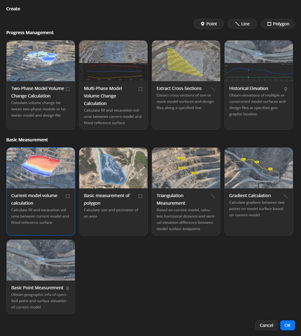

Methode 1: Klicken Sie im Analysator links auf „Erstellen“, um auf die Messfunktion
zuzugreifen. Klicken Sie auf , wählen Sie das gewünschte Berechnungswerkzeug aus, um eine entsprechende Messung zu erstellen.

Berechnungswerkzeuge
- Die Messung bezieht sich auf die Darstellung der Geometrie des Messbereichs. Berechnungswerkzeuge sind spezifische Regeln oder Algorithmen, die auf den Messbereich angewendet werden, um Ergebnisse zu erzeugen.
- Eine einzelne Messung kann mit mehreren Berechnungswerkzeugen konfiguriert werden, wodurch derselbe Messbereich mit verschiedenen Regeln analysiert werden kann.
- Klicken Sie im Eigenschaftenfenster der Messung auf der rechten Seite auf verschiedene Berechnungswerkzeuge, um deren jeweilige Ergebnisse anzuzeigen.
- Klicken Sie auf 「Messung hinzufügen」, um Berechnungswerkzeuge für eine Messung hinzuzufügen, zu löschen oder neu anzuordnen.

Allgemeine Messung eines Polygons
Nach dem Zeichnen eines bestimmten Polygons können Sie die folgenden Eigenschaften messen:
Horizontal projizierte Fläche, Triangulationsfläche, horizontal projizierter Umfang, räumlicher Umfang und Höhenunterschied.
Sie können auch den Namen und die Farbe der Oberfläche nach Bedarf anpassen.
Für dasselbe Polygon können Sie gleichzeitig mehrere Messaufgaben starten, indem Sie unten auf „Messung hinzufügen“ klicken.

Aktuelle Modell-Volumenberechnung
Indem Sie das aktuelle Modell als Berechnungsgrundlage verwenden, können Sie Volumenberechnungen für verschiedene Szenarien und Anforderungen durchführen, indem Sie verschiedene Referenzflächen angeben. Derzeit werden vier Arten von Volumenberechnungen unterstützt.

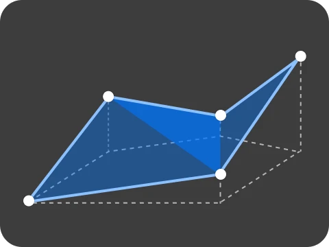

| Triangulationsfläche | Basierend auf dem Polygon-Triangulationsalgorithmus wird eine Triangulation der Zielfläche durchgeführt, um eine dreidimensionale dreieckige Netzoberfläche zu bilden. | Ideal für Geländekartierung, Erstvermessungen von Standorten und die Volumenmessung von schmalen, länglichen Halden, großen Halden und geneigten Umgebungen | ![]() |

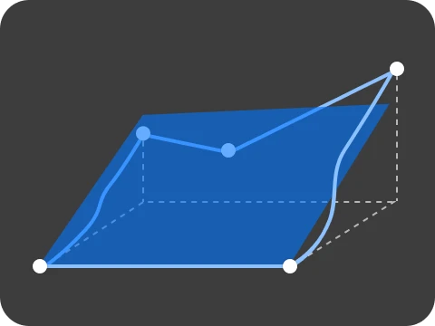

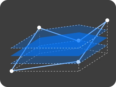

| Angepasste Ebene | Der Algorithmus verarbeitet Endpunkte des Zielbereichs, um eine absolut ebene Referenzfläche im 3D-Raum anzupassen. Diese theoretische Fläche wird so positioniert, dass die Summe der Abstände von allen Endpunkten zur Fläche minimiert wird | Ideal für die konventionelle Volumenmessung einzelner Halden auf ebenen Flächen sowie für die Planung und den Bau von Hangnivellierungen mit einheitlicher Höhe | ![]() |

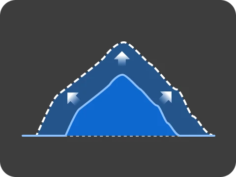

| Modell der letzten Phase | Die Volumendifferenz mithilfe der ausgewählten Referenzfläche und des Modells aus der vorherigen Phase berechnen | Schnellen Fortschritt zwischen zwei benachbarten Phasen erhalten | ![]() |
Die schematischen Auswirkungen verschiedener Berechnungsmethoden für die aktuelle Modellvolumenberechnung sind wie folgt:
Trianguläre Netzwerk-Anpassungsfläche
Ebenen-Anpassungsfläche

Berechnung der Volumenänderungen in Zweiphasenmodellen
Die Berechnung der Volumenänderungen im Zweiphasenmodell wählt standardmäßig das aktuelle Modell als Berechnungsmodell. Die Berechnungsgrundlage kann aus dem vorherigen Modell (dem vorherigen Modell der Berechnungsgrundlage), einem bestimmten benutzerdefinierten Modell oder einer DXF-Designdatei, die 3DFace enthält, ausgewählt werden. Durch die Berechnung der Volumenänderung der beiden Modelle können relevante Informationen zum Vergleich zwischen den beiden Modellen erhalten werden:
Berechnung der Volumenänderungen in mehrstufigen Modellen
Berechnen Sie die Volumenänderung eines mehrstufigen Modells, indem Sie eine Reihe von mehrstufigen Modellen auswählen und diese mit einer festen Referenzebene (Konstruktionsdatei oder Referenzmodell) vergleichen, um die Volumenänderung zu ermitteln. Berechnen Sie den Referenzwert, indem Sie den Fortschritt von zwei benachbarten Modellphasen auswählen, wodurch die Änderung zwischen den einzelnen Phasen berechnet werden kann.
Linienberechnungstool

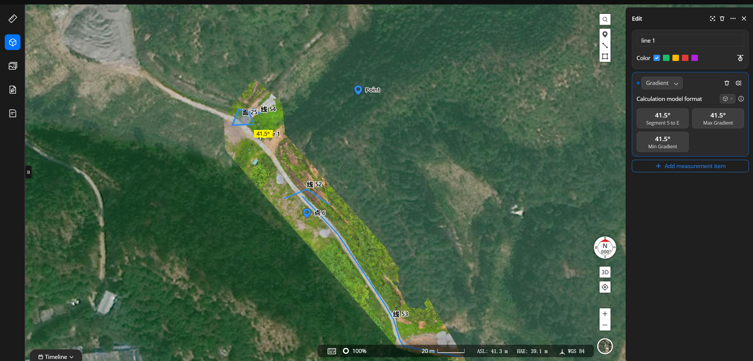

Gefälleberechnung
Das Gefällemesswerkzeug wird verwendet, um Informationen zum Gefälle entlang einer Linie zu messen, und unterstützt drei Anzeigeformate: Gefälle, Prozentgefälle und Gefällverhältnis.

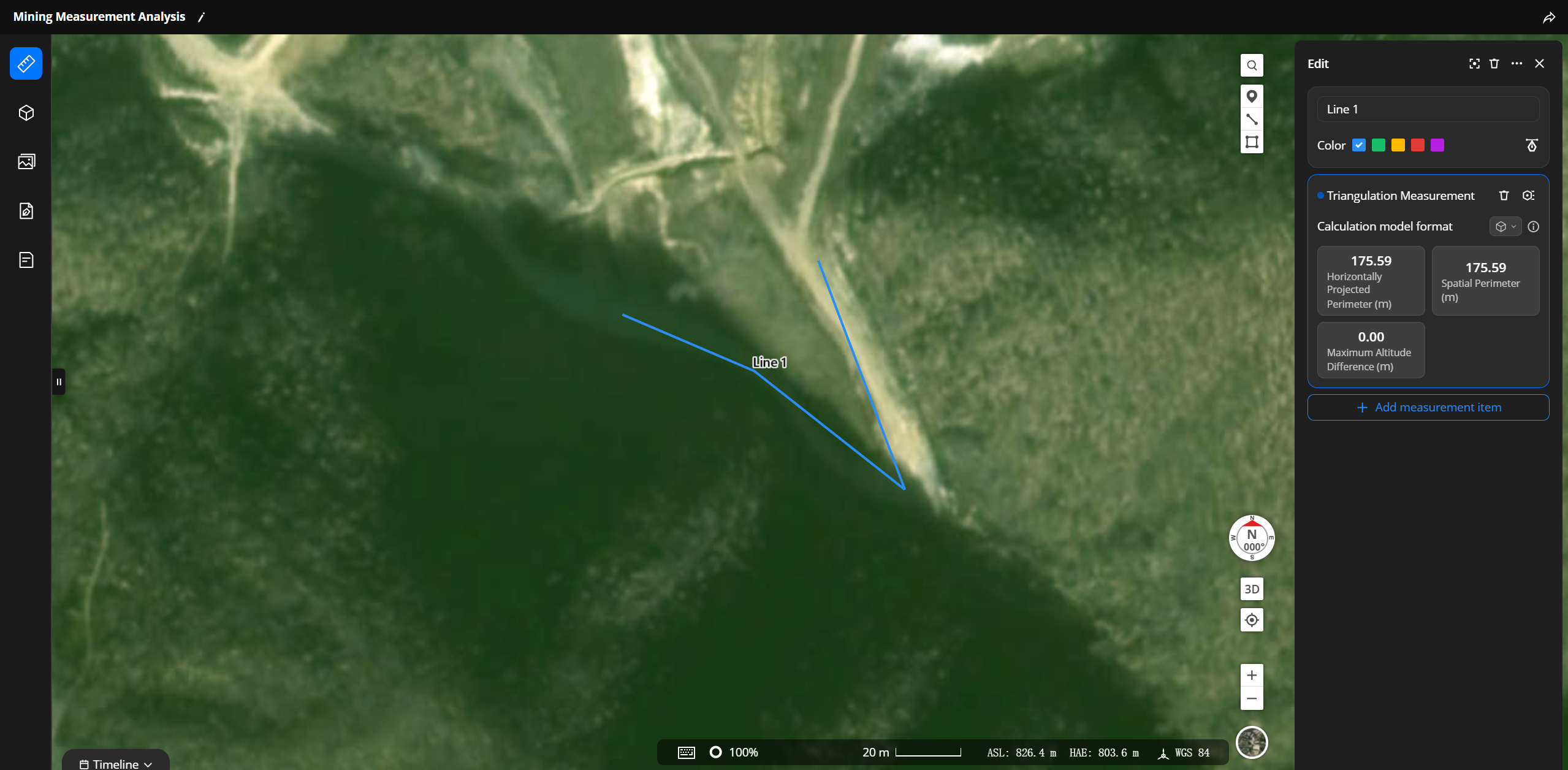

Triangulationsmessung
Das Triangulationsmesswerkzeug berechnet die folgenden Informationen zwischen den Endpunkten mehrerer Liniensegmente: horizontaler Abstand, Höhenunterschied und räumliche Länge.
Längs- und Querprofile extrahieren
Extrahieren Sie die Längs- und Querprofile einer einzelnen oder mehrerer rekonstruierter Modelloberflächen und Konstruktionsdateien entlang einer bestimmten Route. Sie erhalten detaillierte Höheninformationen, indem Sie mit der Maus darüberfahren oder auf den hinzugefügten Pin klicken.
Punktberechnungswerkzeuge
Grundlegende Punktmessung
Du kannst den geografischen Standort und die Informationen zur Oberflächenerhebung des aktuellen Modells abrufen.

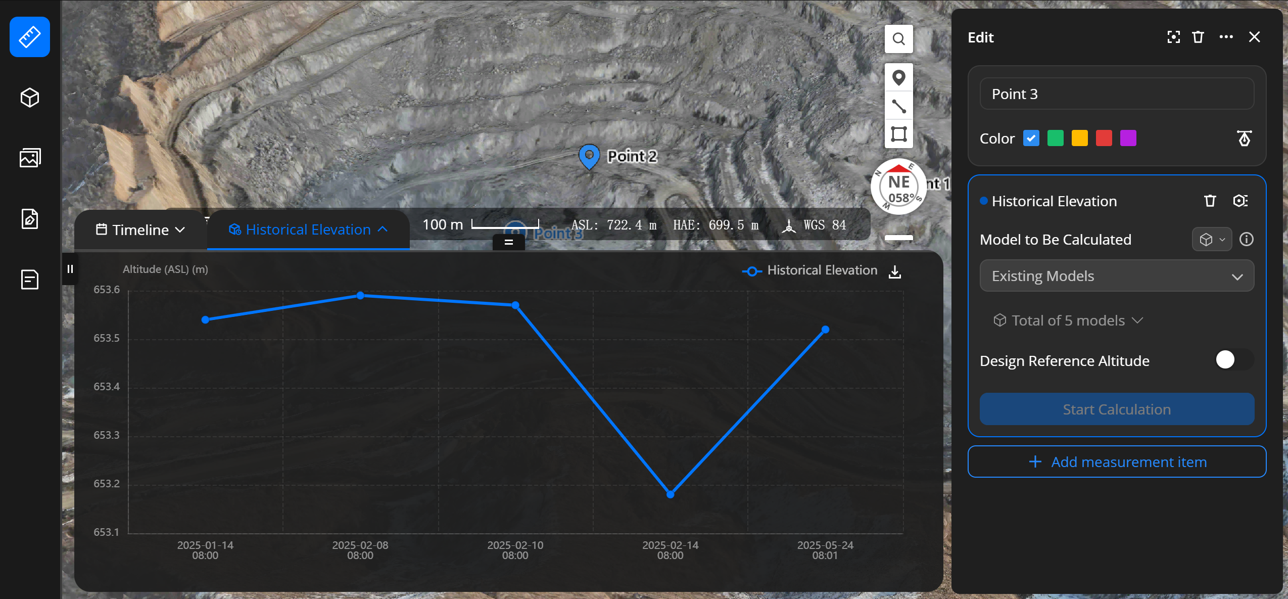

Historische Erhebungen
Du kannst den geografischen Standort und die Oberflächenerhebungsinformationen des historischen Modells abrufen.
