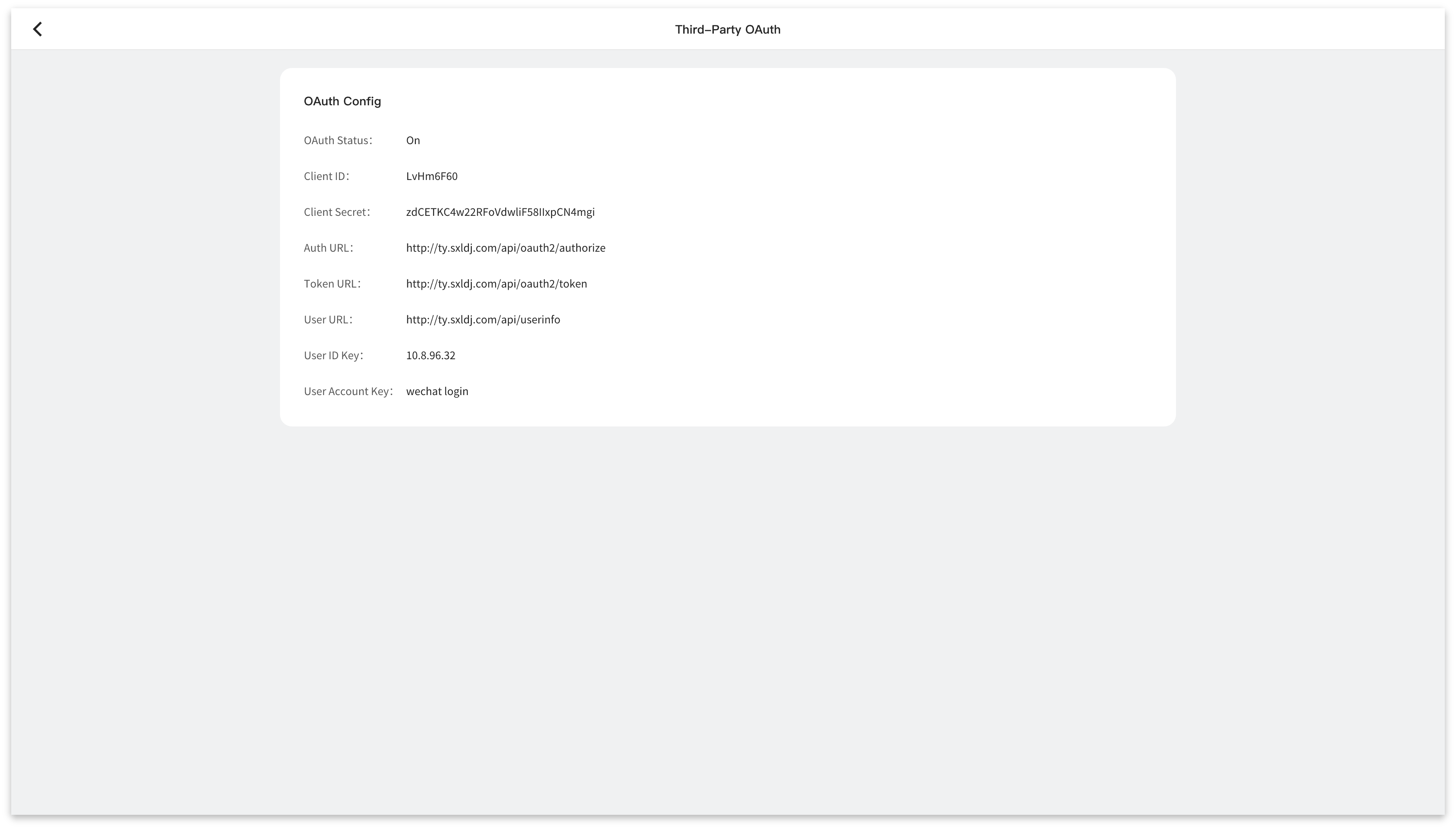

Drittanbieter-OAuth
Drittanbieter-OAuth ermöglicht Benutzern den Zugriff auf FlightHub mit temporären Autorisierungstokens (Access Tokens) aus Geschäftssystemen von Drittanbietern. Dies verbessert die Sicherheit und Effizienz der Integration von FlightHub in bestehende Geschäftssysteme. Derzeit wird diese Funktion nur in der FlightHub 2 On-Premises-Version unterstützt. Die entsprechenden Felder müssen bei der Bereitstellung der FlightHub 2 On-Premises-Version konfiguriert werden. Weitere Informationen finden Sie im Bereitstellungshandbuch der FlightHub On-Premises-Version.

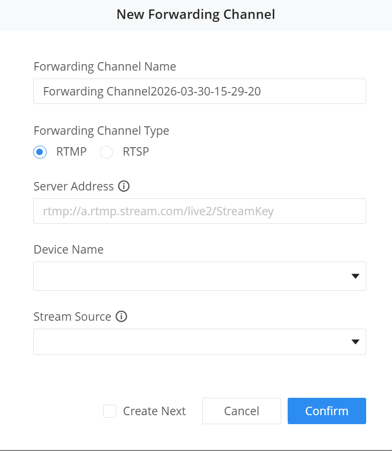

Livestream-Weiterleitung
Die Livestream-Weiterleitung überträgt Streams aus beliebigen Projekten innerhalb der aktuellen Organisation an Livestream-Plattformen von Drittanbietern über RTMP (unterstützt in der Öffentlichen Version und der On-Premises-Version), RTSP (unterstützt in der Öffentlichen Version und der On-Premises-Version) und GB28181 (nur in der On-Premises-Version unterstützt). Weitergeleitete Livestream-Daten verbrauchen ebenfalls Livestream-Minuten aus dem Paket Ihrer Organisation. Bitte überwachen Sie die Nutzung entsprechend.
Die Konfigurationsschritte sind wie folgt:
- Erstellen Sie einen Weiterleitungskanal und schließen Sie die entsprechende Konfiguration ab.
- Verwenden Sie nach der Konfiguration den Kanalschalter, um den entsprechenden Weiterleitungskanal zu aktivieren oder zu deaktivieren.
Hinweis:
- DJI Dock 4 unterstützt derzeit kein RTSP.
- Beim RTSP-Protokoll wird die IP-Adresse nach dem Beenden des Streamings nicht beibehalten. Um das Streaming erneut zu starten, aktivieren Sie das Streaming, rufen Sie eine neue IP-Adresse ab und aktualisieren Sie diese auf der Drittanbieterplattform.

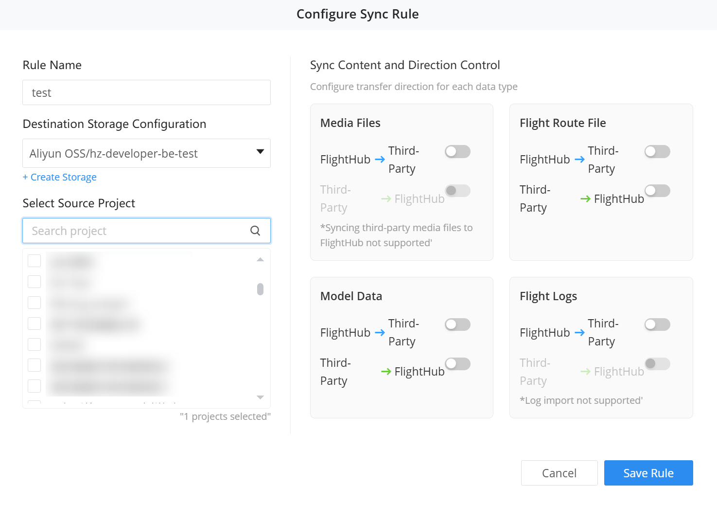

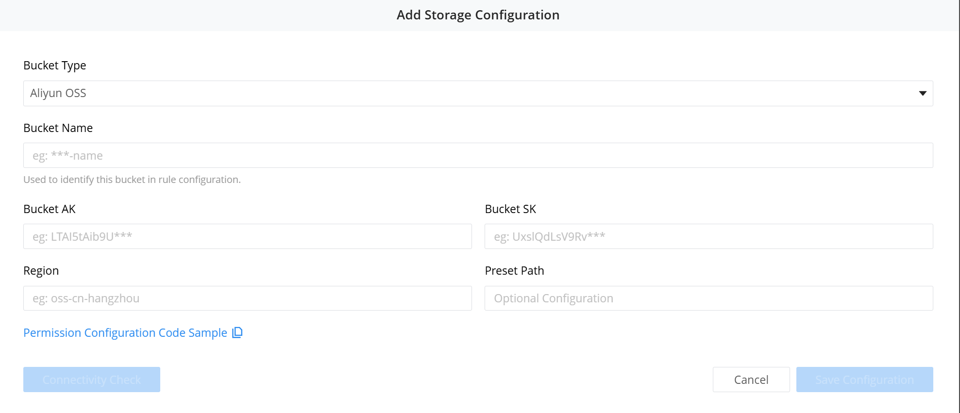

Bucket-Konfiguration
Konfigurationsschritte:
- Konfigurieren Sie die Bucket-Parameter. Derzeit werden drei Speichertypen unterstützt: AWS, Alibaba Cloud und selbst gehosteter S3-kompatibler Speicher (MinIO). Konfigurieren Sie die entsprechenden Bucket-Berechtigungen für Lese- und Schreibvorgänge:
- Konfigurieren Sie die Synchronisierungsparameter. FlightHub Sync ermöglicht unabhängige Synchronisierungsregeln für jedes Projekt, sodass verschiedene Projekte mit unterschiedlichen Speicher-Buckets verbunden werden können. Insbesondere erfordert die Synchronisierung von Flugaufzeichnungen vor der Aktivierung Ihre Zustimmung zu den entsprechenden Bedingungen für die Datenübermittlung. Diese Einstellung gilt für Flugdaten in der gesamten Organisation.
Hinweise zur Speicherung auf Projektebene:
- Synchronisierungsregeln und Ziel-Buckets können für jedes Projekt unabhängig konfiguriert werden
- Eine einzelne Speicherkonfiguration kann in mehreren Regeln wiederverwendet werden, wodurch „Speicherkonfiguration“ von „Synchronisierungsregeln“ entkoppelt wird
- Jedes Projekt kann jeweils nur zu einer benutzerdefinierten Synchronisierungsregel gehören
- Für bestehende Projekte werden automatisch neue Regeln zur Archivierung erstellt
- Innerhalb einer einzelnen Organisation können bis zu 20 Speicher-Bucket-Konfigurationen gleichzeitig hinzugefügt werden
