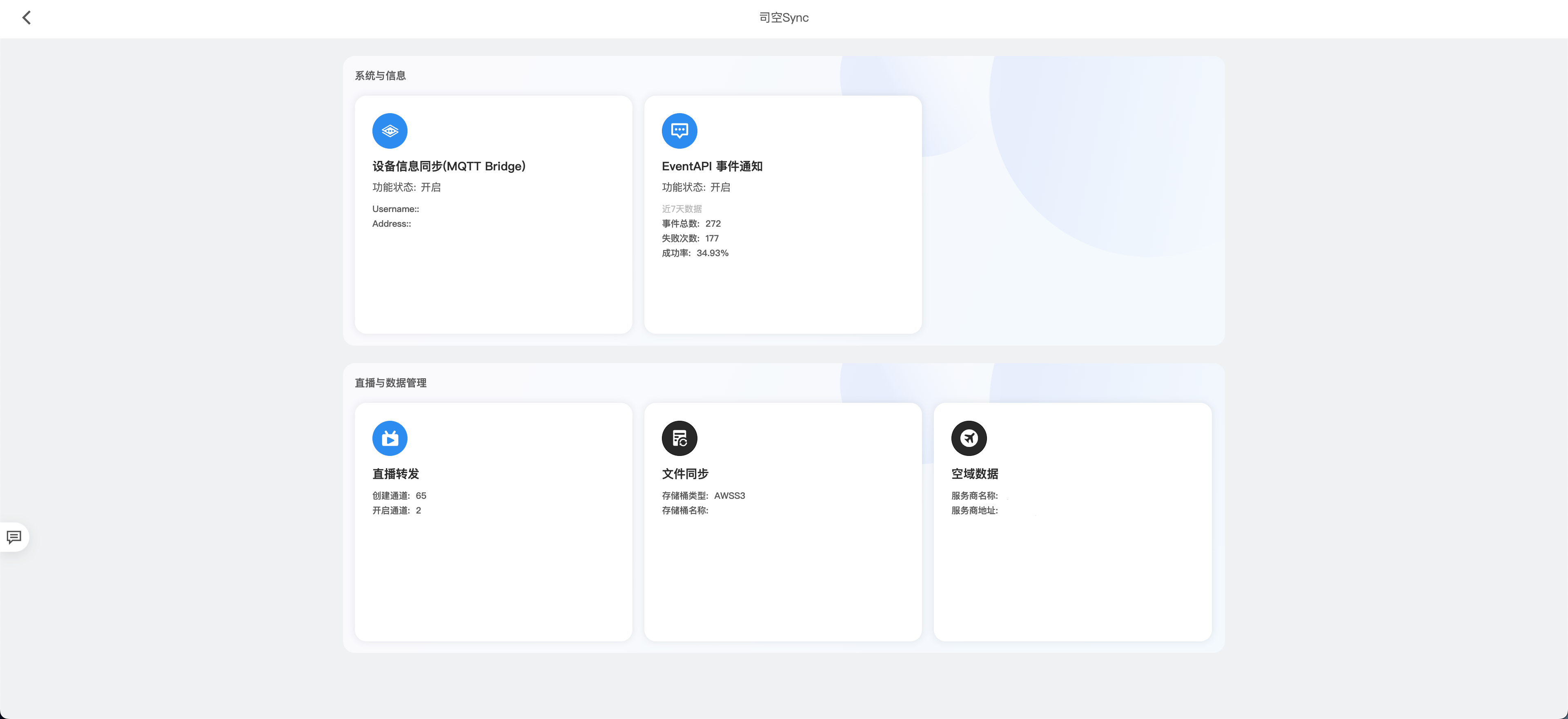

设备信息同步(MQTT Bridge)
设备信息同步能将机场与飞行器工作过程中的相关数据同步到第三方云平台。

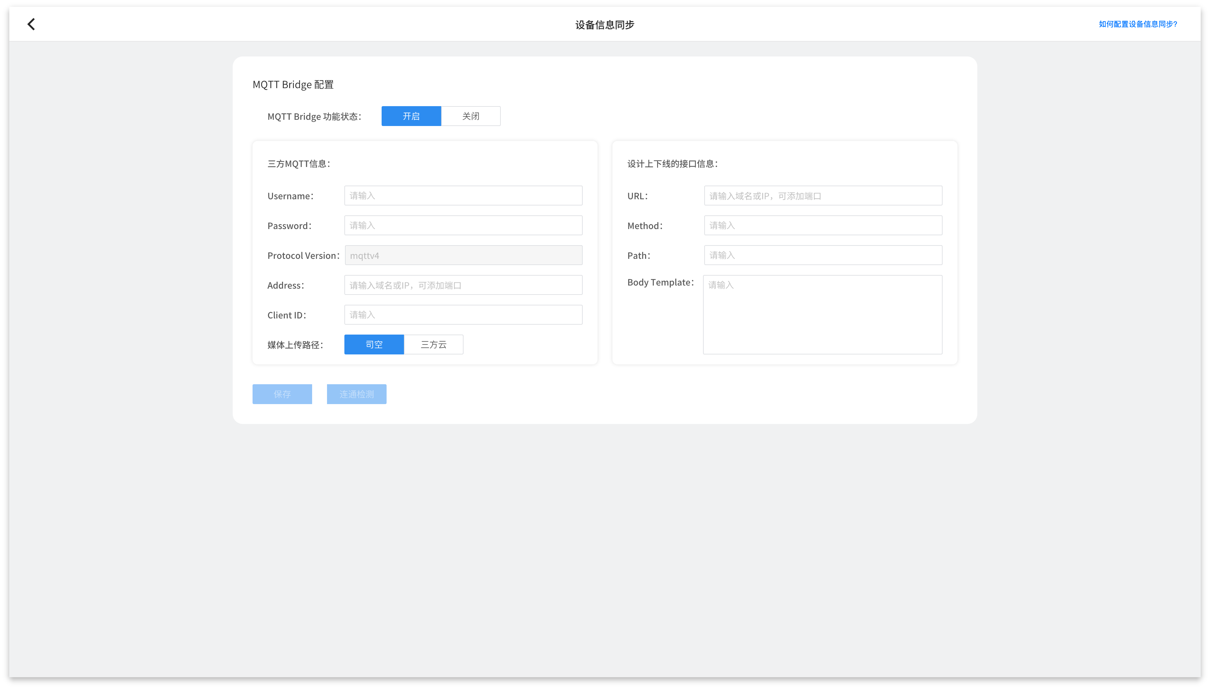

私有版 MQTT Bridge
具体配置项如下图所示:
具体说明详见文档: 《MQTT 集成》。

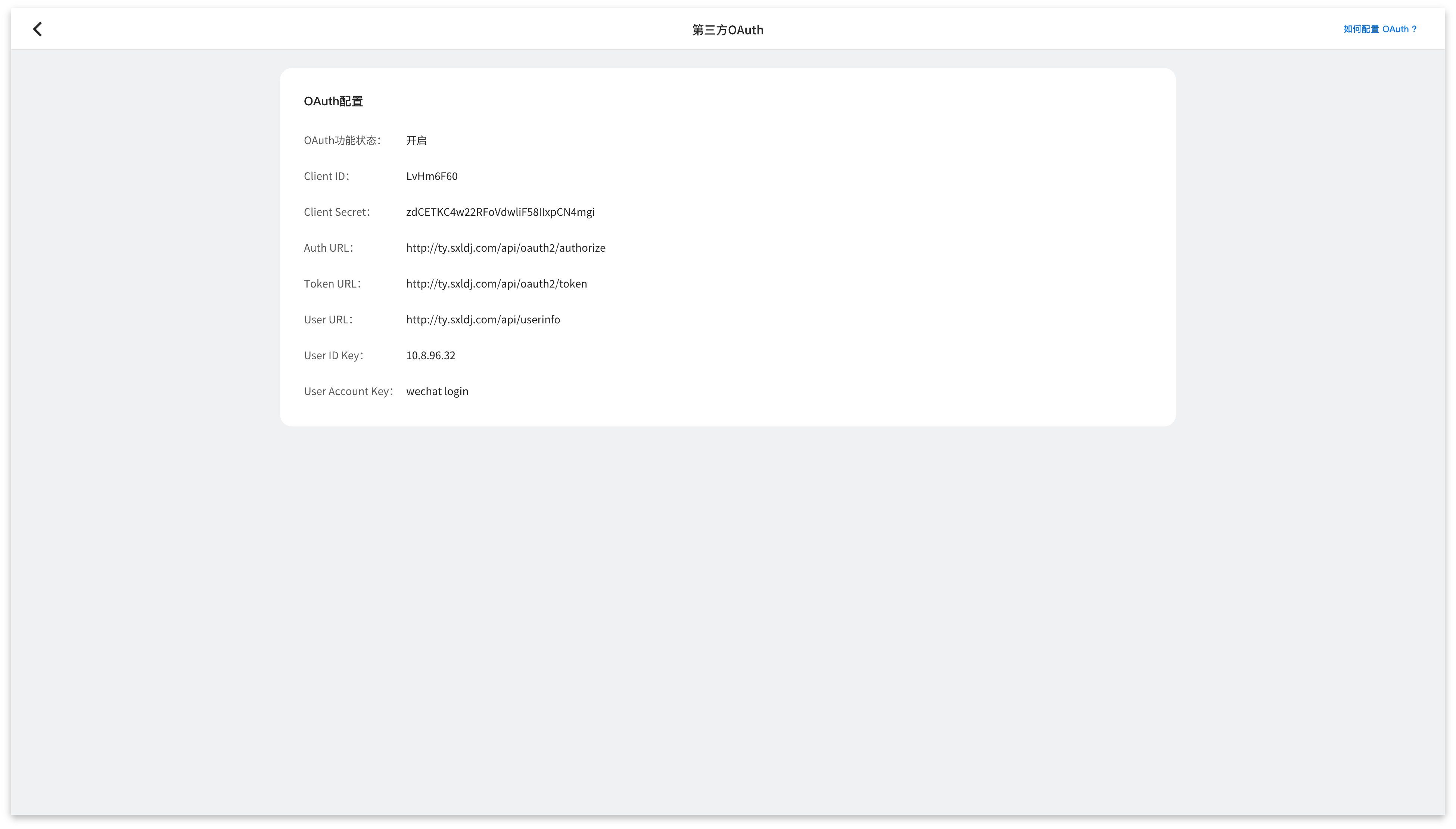

第三方OAuth
第三方OAuth允许用户通过第三方业务系统的临时授权令牌(Access Token)访问司空,提高司空介入现有业务系统的安全性及效率,目前仅司空2私有版支持该功能。 需要在部署司空2私有版时即配置相关字段,具体详见司空私有版部署手册。

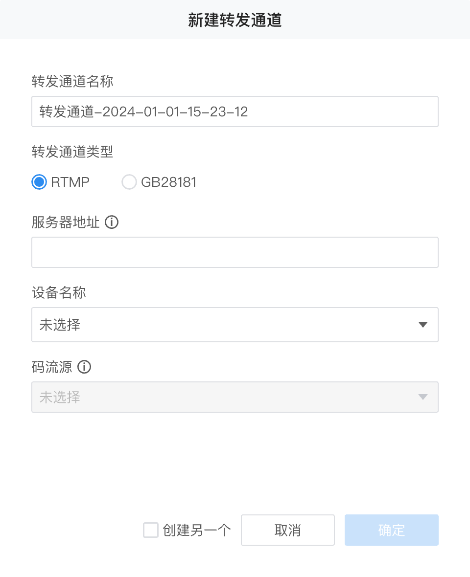

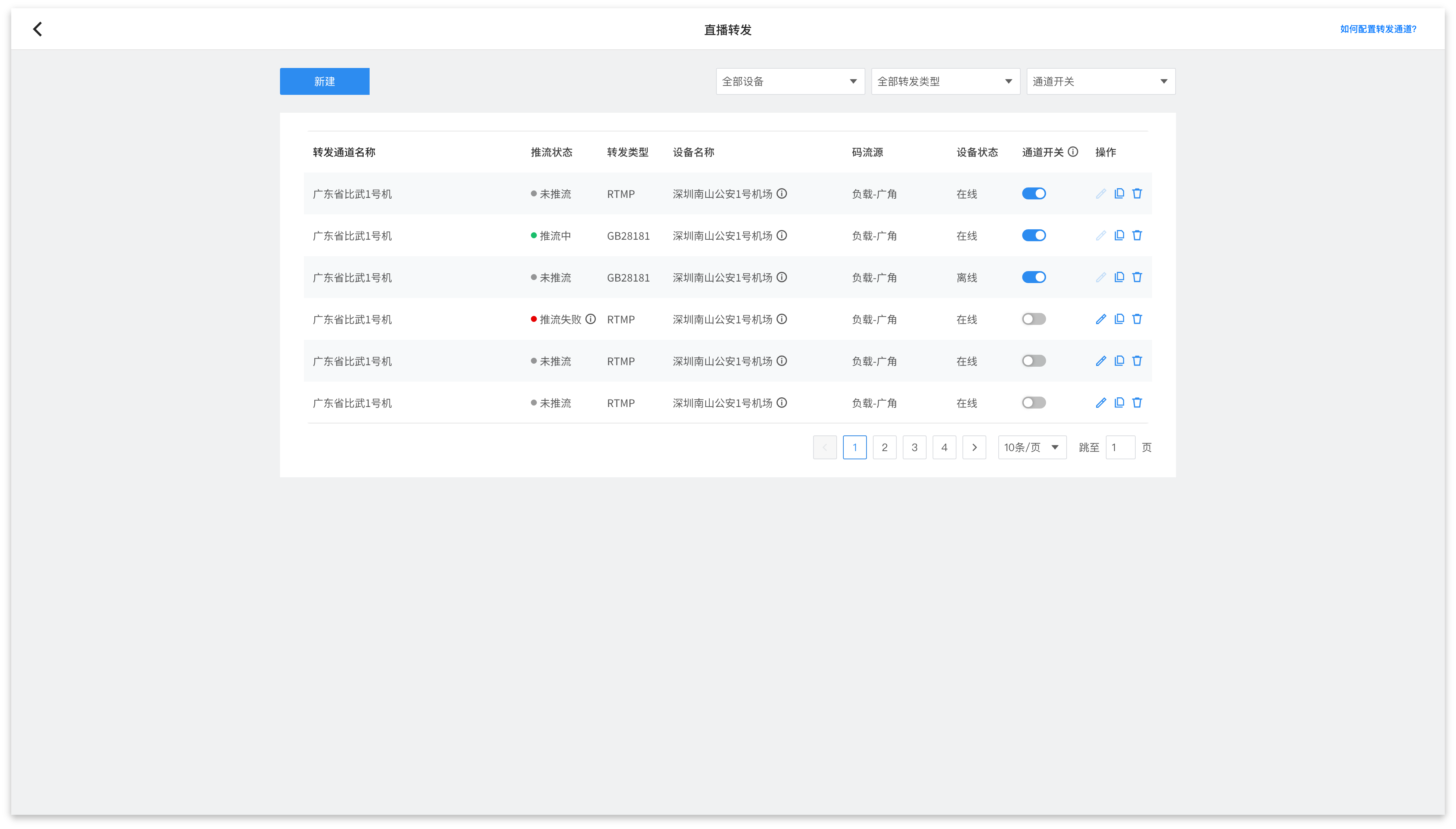

直播转发
直播转发支持通过 RTMP(公私有版本都支持),RTSP(公私有版本都支持),GB28181(仅私有版支持)向第三方直播平台推送当前组织内任意项目的码流数据,转发的直播数据也将消耗组织套餐内的直播分钟数,请留意对应消耗。
具体配置流程如下:
- 新建转发通道并完成相关配置;
- 配置完成后可通过「通道开关」来开启或关闭对应转发通道;
注意:
- 大疆机场 4 暂不支持 RTSP 功能。
- 对于 RTSP 协议,关闭推流后 IP 地址将不再保留,若需要再次推流请开启推流后重新获取 IP 地址并更新至第三方平台。

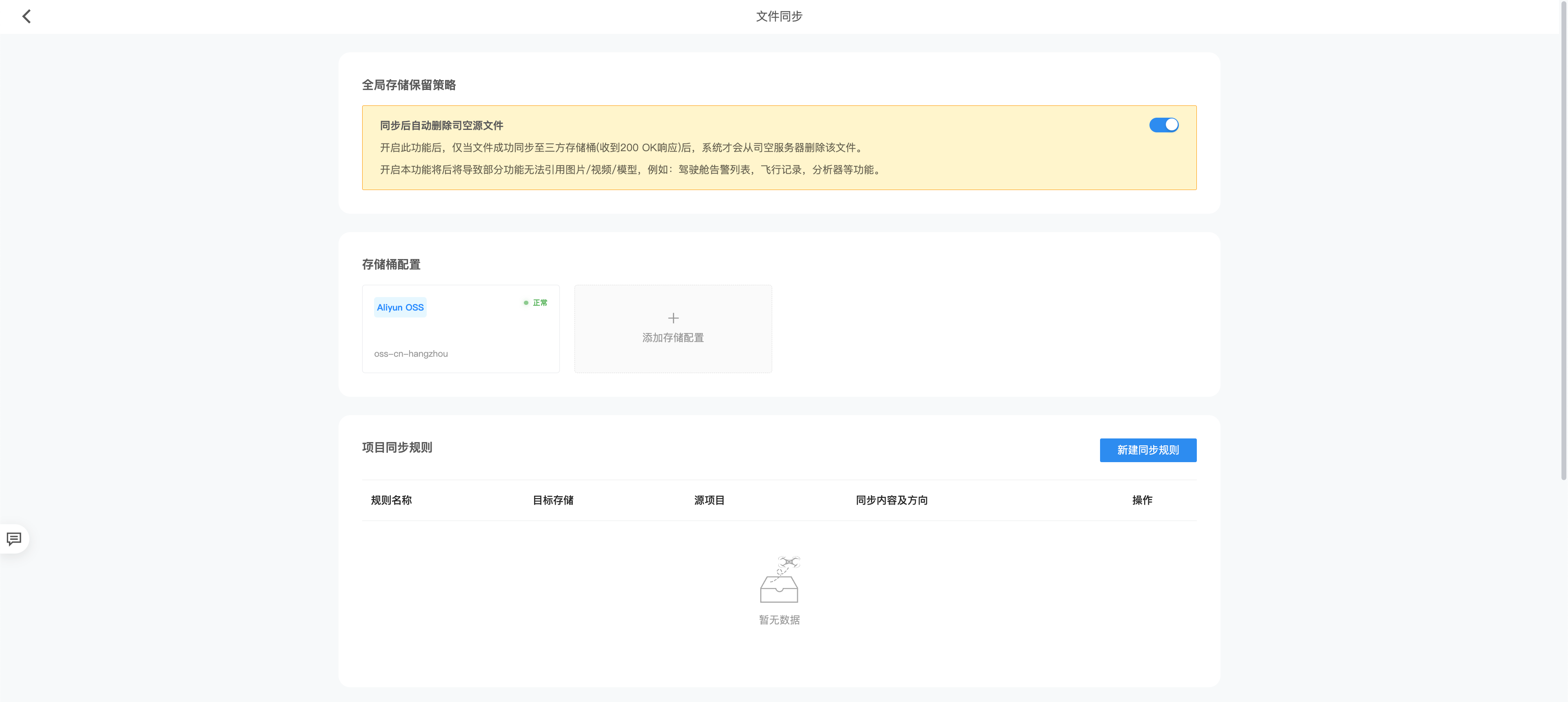

自动删除源文件
文件同步设置中支持配置「同步后自动删除司空源文件」。
- 仅在收到三方存储 200 OK 响应后才会执行删除操作。
- 删除文件后将对司空内依赖该文件的功能造成影响,例如驾驶舱告警信息,飞行记录,分析器等功能。
- 操作不可逆,请谨慎开启。

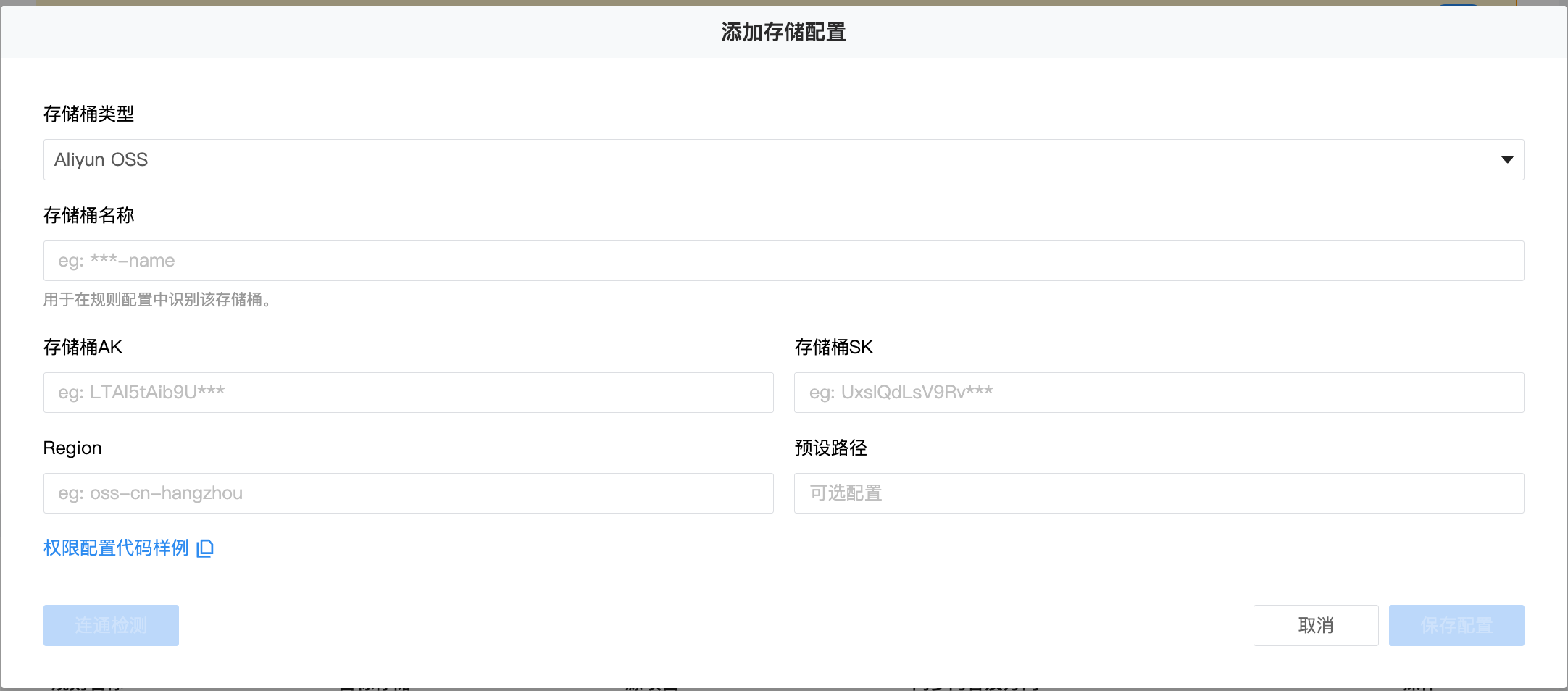

存储桶配置
配置流程:
- 配置存储桶参数,当前支持 AWS,阿里云,自托管 S3 协议存储(MinIO)这 3 种存储桶,请配置对应的存储桶权限以便正常读写:

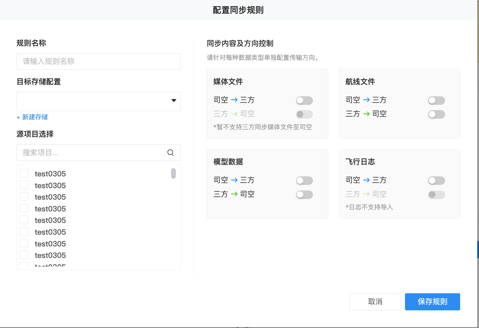

- 配置同步参数,司空 Sync 的存储桶支持基于每个项目独立设置同步规则,可实现不同项目对接不同的存储桶。特别的,飞行记录需要您同意相关数据上报条款后才可开启,该设置对整个组织内的飞行数据是等效的。
项目维度存储桶说明:
- 支持为每个项目单独配置同步规则及目标存储桶
- 同一存储配置可被多条规则复用(解耦"存储配置"与"同步规则")
- 单个项目在同一时刻只能属于一条自定义同步规则
- 历史项目将自动新建规则以归档
- 单一组织内最多同时添加 20 个存储桶配置

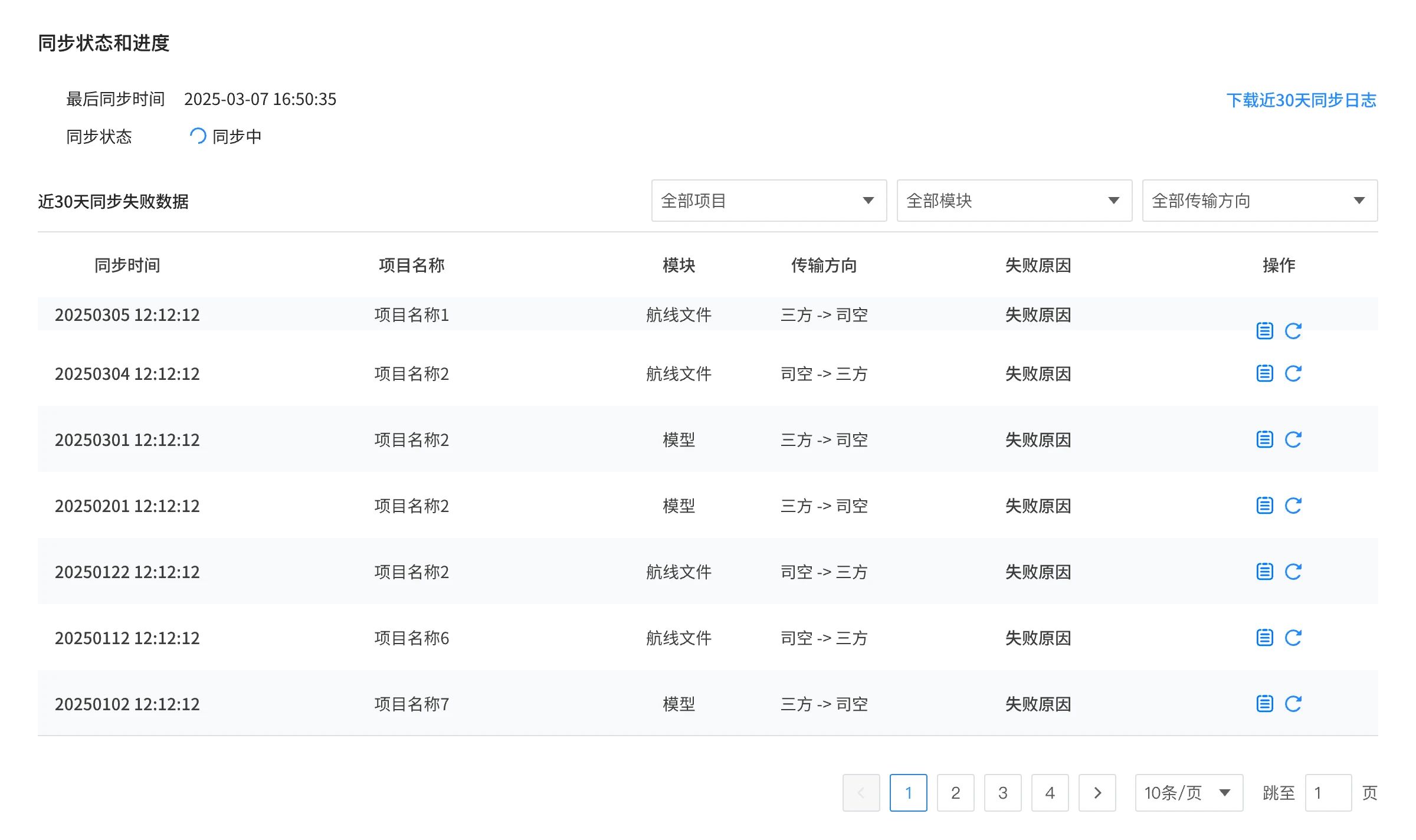

- 同步状态查看及错误管理,当文件开始同步后,可在页面下方查看当前文件的同步状态,失败的文件将列出在列表中,可通过下载日志查看近30天的完整同步日志。
