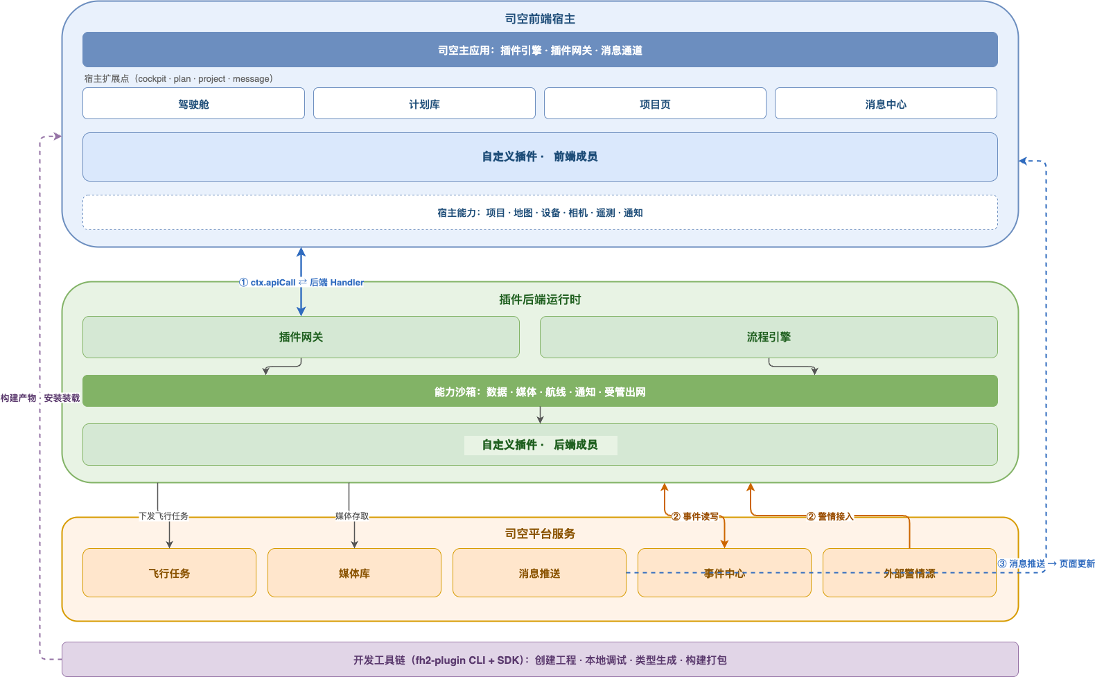

插件在司空中的位置
上图是从业务视角看一个插件接入司空后的位置:
- 前端成员运行在司空前端宿主里,通过宿主扩展点出现在驾驶舱、计划库、项目页和消息中心四个页面,并调用宿主提供的项目、地图、设备、相机、遥测和通知能力。
- 后端成员运行在插件后端运行时里。前端通过
ctx.apiCall调用后端 Handler,请求经插件网关进入业务逻辑;事件由流程引擎处理,数据、媒体、航线、通知和受管出网由能力沙箱统一提供。 - 司空平台服务仍然独立运行:插件可以按契约下发飞行任务、存取媒体、读写事件,平台也可以把外部警情接入插件;消息推送通过宿主的消息通道更新页面。
- 开发工具链(
fh2-pluginCLI + SDK)负责创建工程、本地调试、类型生成和构建打包,插件以构建产物的形式安装装载。
