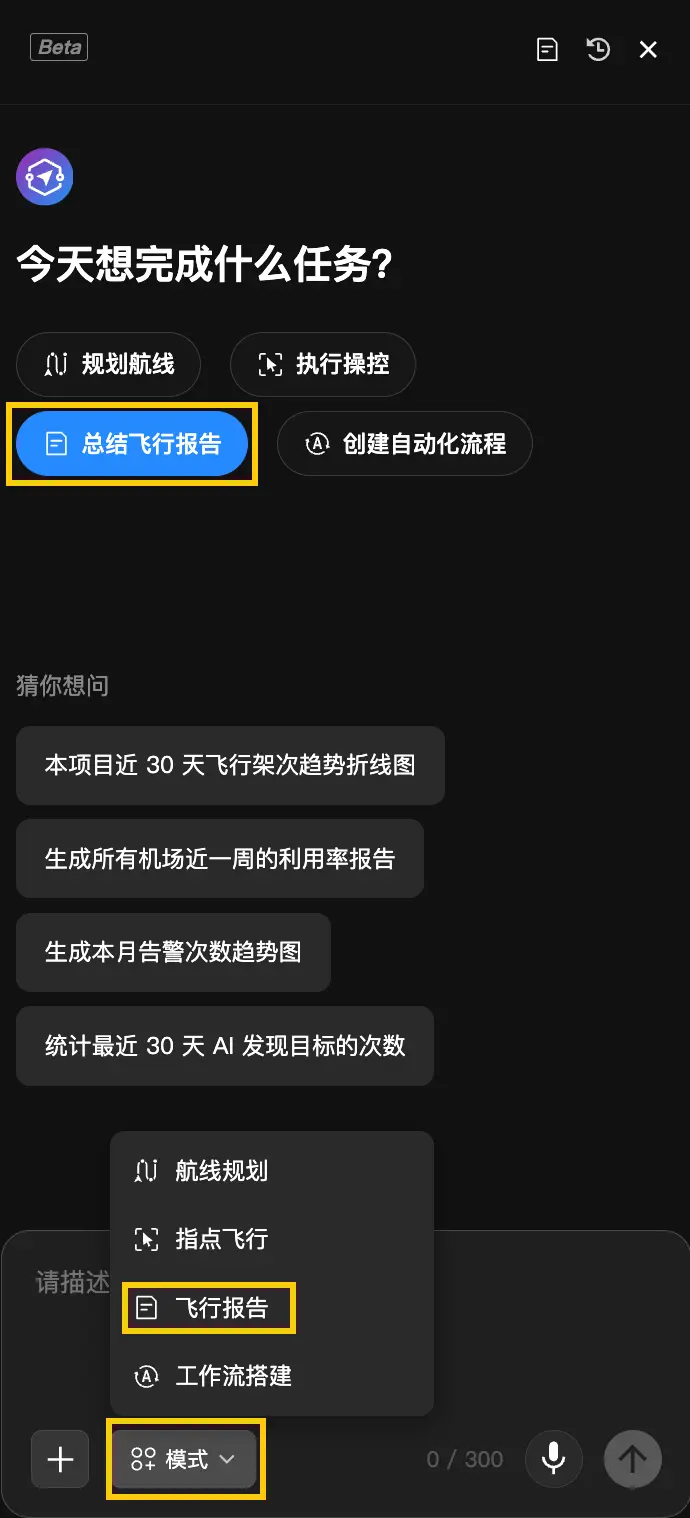

- 打开 Copilot 助手:在司空 2 Web 业务页面右下角点击 Copilot 悬浮入口。
- 进入飞行报告模式:在助手「模式」中选择「飞行报告」或在 Copilot 欢迎页选择「总结飞行报告」。
- 开始提问:选择一个快捷指令,或直接在输入框中描述需要分析的数据。

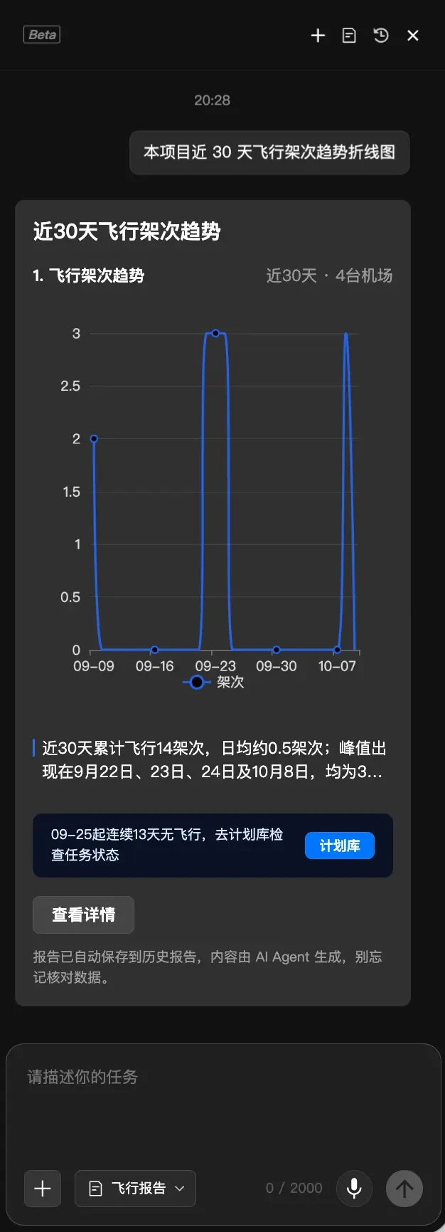

发送第一条生成类指令后,Agent 会识别意图、查询数据、选择或使用指定图表,并生成 AI 解读。首张 Block 成功生成时,报告会自动创建并保存。
报告生成流程: 识别意图 → 提取条件 → 查询数据 → 生成图表 → 写 AI 解读。
自动保存:首张 Block 生成成功后,系统以该 Block 标题作为报告标题并保存到「历史报告」。生成失败或首张图尚未完成时不会创建记录。

使用「追加」指令后,Agent 保留已有飞行趋势 Block,并在报告末尾新增告警等级分布 Block。

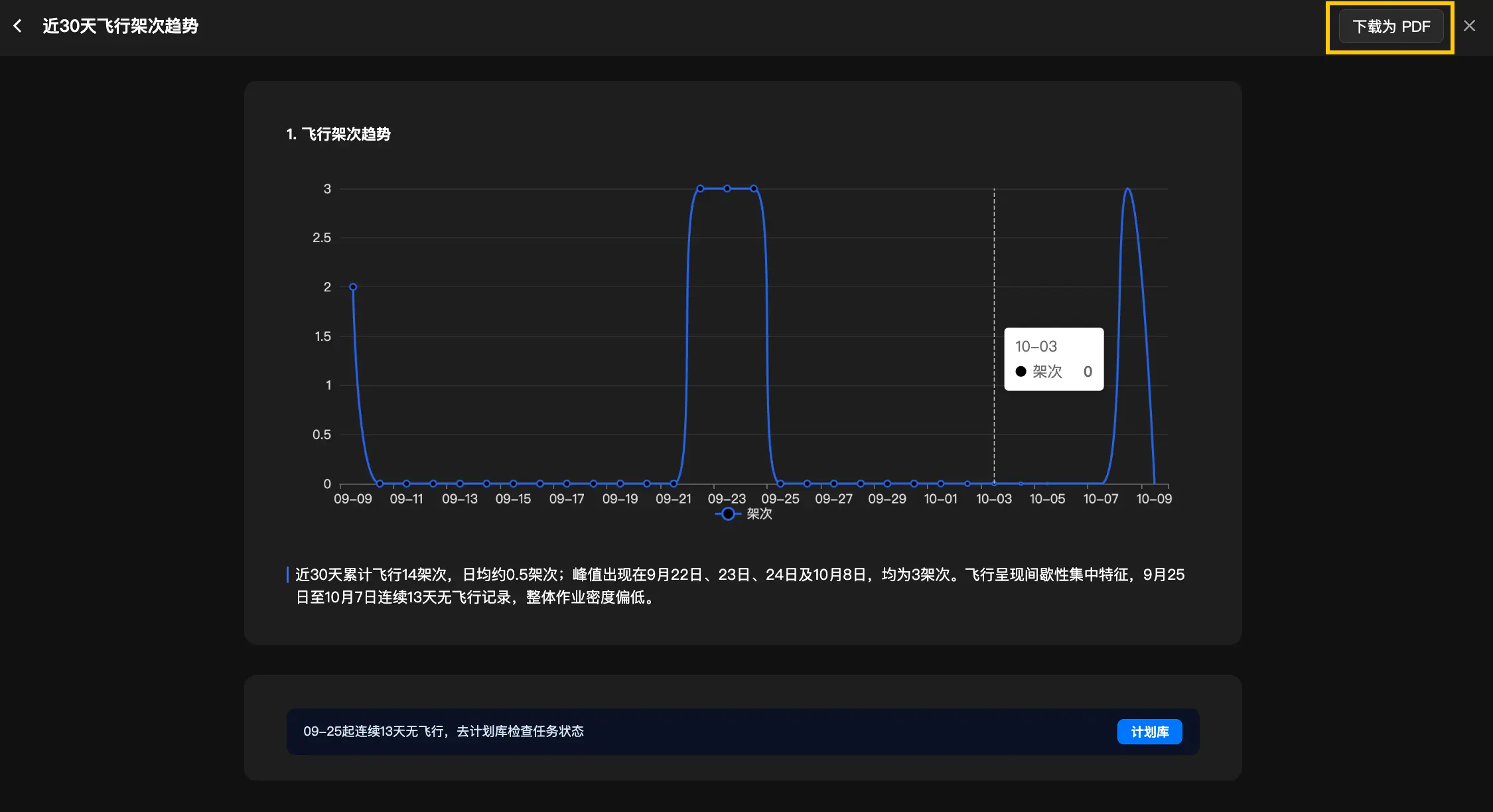

查看完整报告
当前报告至少包含一个 Block 时,点击预览区底部的「查看详情」。完整报告会按生成顺序展示所有 Block 和完整 AI 解读。

导出 PDF
在「历史报告」里选择需要下载的报告,点击报告页右上角的「下载为 PDF」,即可启动 PDF 导出。
注:导出在后台异步进行,关闭报告弹窗不会中断任务。导出完成后,需回到报告详情页再次点击「下载为 PDF」,将报告下载到本地
