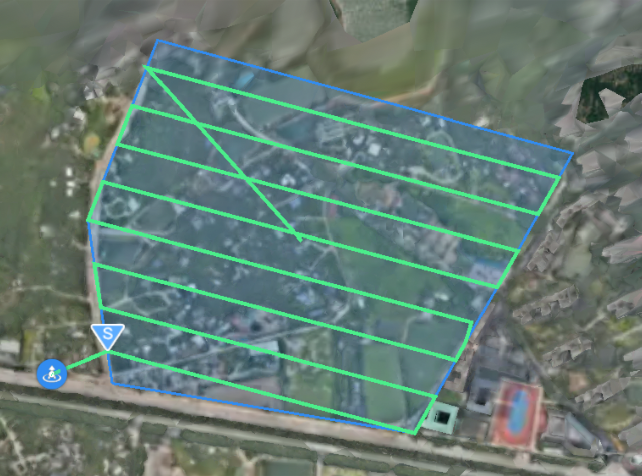

  1. 规划测绘区域。
  • 规划测区时需确保测区内的障碍物低于航线高度。

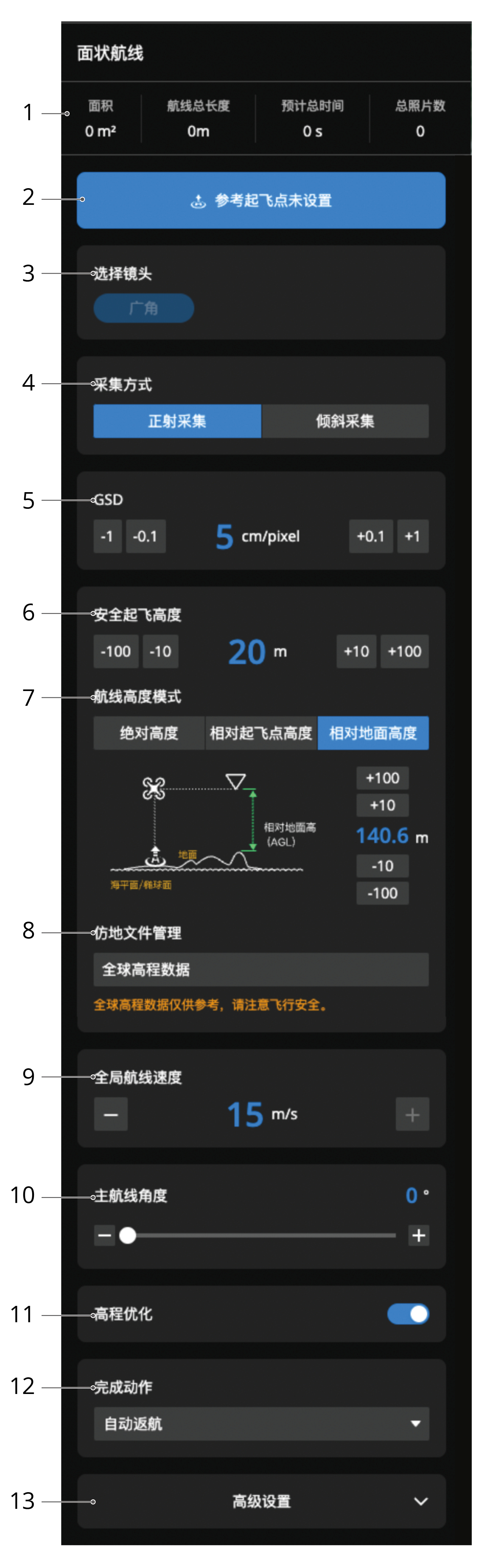

  1. 航线全局设置
1. 航线基本信息
显示面状航线的相关参数信息。

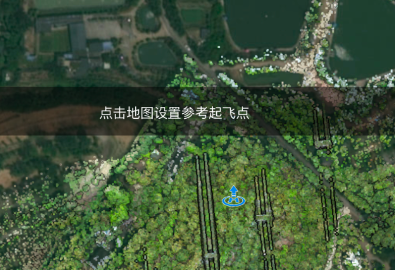

2. 参考点起飞点设置
点击地图可设置参考起飞点。
3. 选择镜头
当飞行器搭载多个镜头时,可选择镜头类型。
4. 采集方式
包含正射及倾斜采集。
  • 选择正射采集并开启高程优化后,媒体文件将带有高程信息。
  • 若需生成三维模型请选择倾斜采集。

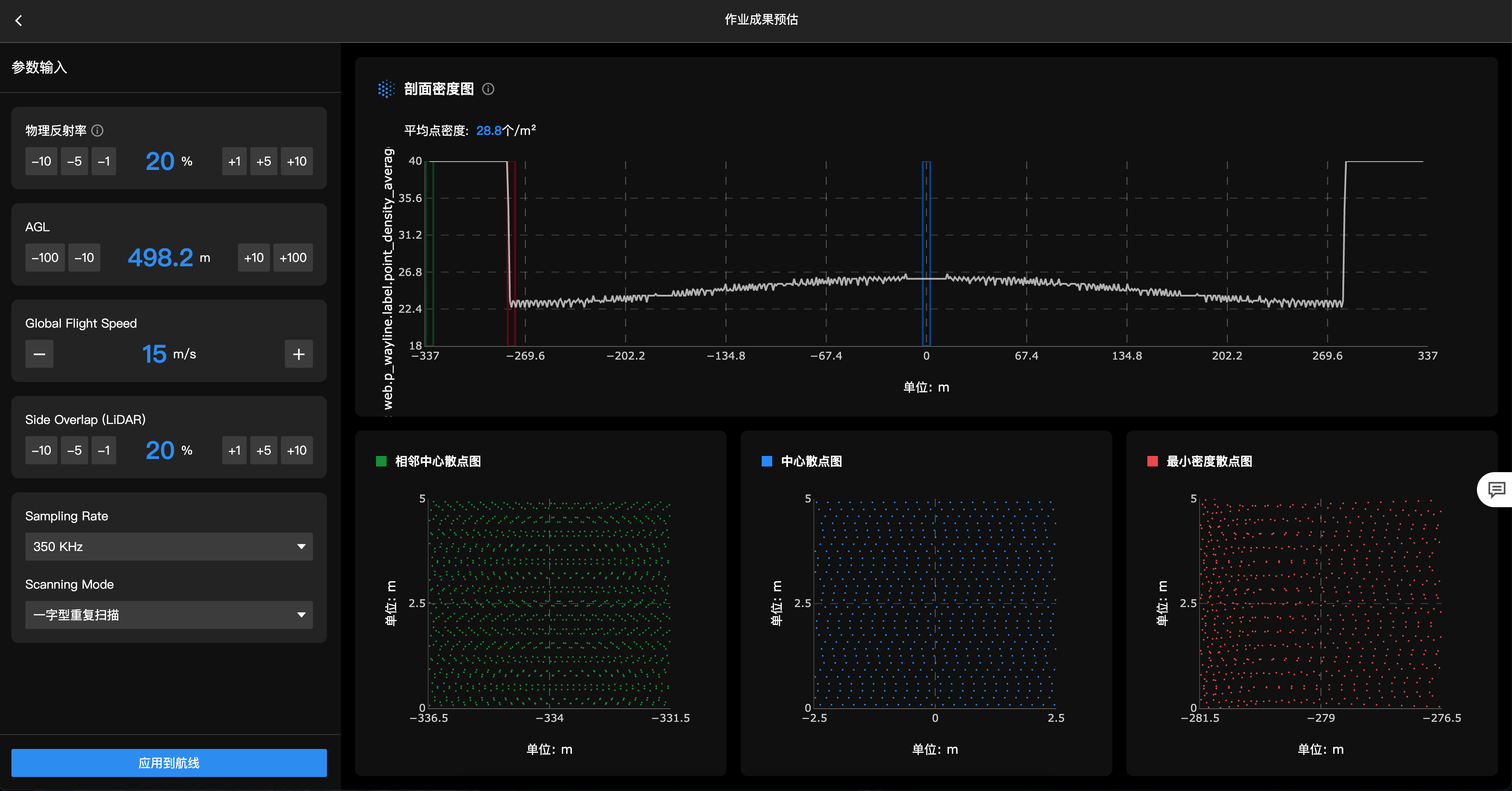

对于使用L3进行雷达建模采集的面状航线,支持查看作业结果预估,可在作业前基于相关参数预估点云采集结果
5. GSD
GSD(Ground Sample Distance)指的是地面采样距离。在无人机测绘中,GSD 指的是每个像素代表的实际距离。GSD 越小,图像分辨率越高,但数据量也会增加。调整 GSD 数值将影响航线高度等参数,建议使用默认数值。
6. 安全起飞高度
  • 若安全起飞高度大于首航点高度,飞行器将保持安全起飞高飞行至首航点正上方后下降到首航点高度。
  • 若安全起飞高度小于首航点高度,飞行器起飞后将爬升至安全起飞高度后再倾斜飞向首航点。
7. 航线高度模式
  • 绝对高度(ASL):航点高度相对于海拔面/椭球面高度保持不变。
  • 相对起飞点高度(ALT):航点高度相对起飞点高度保持不变。
  • 相对地面高度(AGL):航点高度相对地面高度保持不变。
  • 地面高度数据可来自全球高程数据或用户模型数据。数据源优先级:三维模型 > 二维高程模型 > 全球高程模型。
  • 当有多个三维模型在同一测区内,相对地面高度为飞行器与模型中最高点的距离。
8. 仿地文件管理
  • 在相对地面高度模式下,已显示在地图上且包含在测区范围内的模型将作为仿地数据源。
  • 当没有仿地数据源时,用户可选择开启实时仿地(不支持的机型将不可见此功能)。开启后,飞行器将根据传感器实时采集的高度信息进行仿地飞行,此时页面中渲染的航线仅供参考。
注:若需将二维高程模型作为仿地数据源,需在地图界面加载模型高程。
9. 全局航线速度
设置执行航线时的全局速度,建议设置为 15 m/s 以提高采集效率。
10. 主航线角度
调整航线生成的角度,建议使用默认值。
11. 高程优化
开启后,飞行器会在航线飞行完毕后,飞向测区中心采集一组倾斜照片以优化高程精度,建议开启。
12. 完成动作
完成航线后飞行器的默认动作,建议设置为“自动返航”。
13. 高级设置
  • 旁向重叠率/航向重叠率:设置重叠率可获取具有重叠的照片,并提高模型精度,但会降低航线执行效率。建议使用默认值平衡模型精度及建图效率。
  • 边距:基于测区向外拓展距离,用于避免倾斜建模时边缘拉花等问题。
  • 拍照模式:可选“等时间隔拍照”或“等距间隔拍照”。
  • 自定义相机角度:开启后,可自定义相机朝向角度,但可能导致建模失败。
  • 航线起始点:点击可设置航线起始点,开启后请在地图上选择起始点。

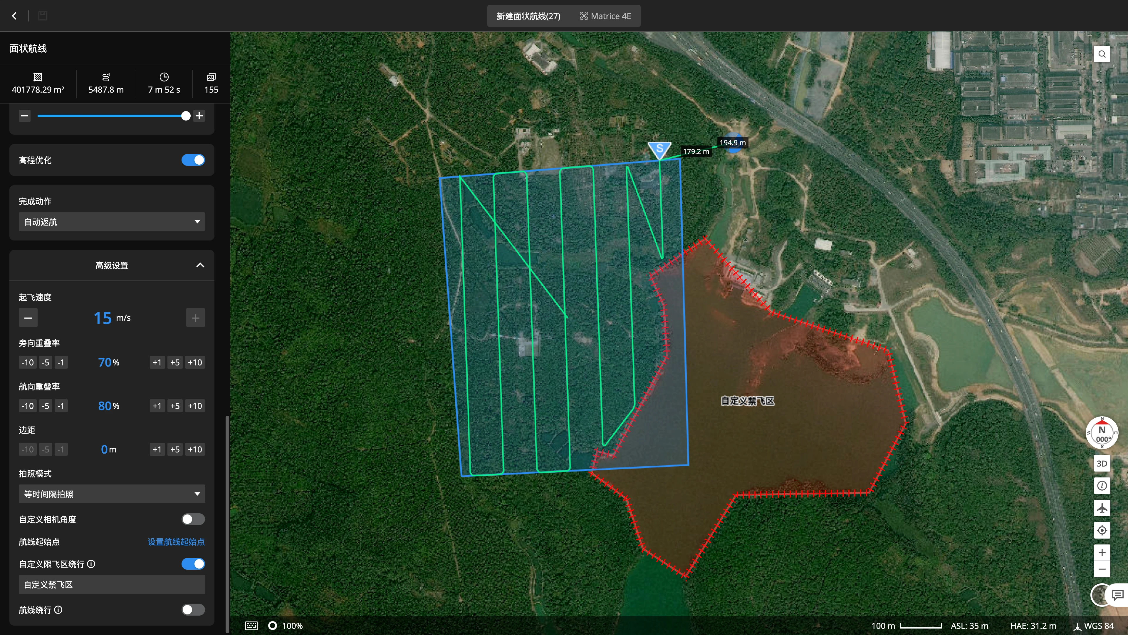

  • 自定义限飞区绕行:开启后可使航线绕开测区中的限飞区,在限飞区边缘的航线将降低飞行速度。
  • 若测区内的限飞区过于密集或复杂,可能无法生成可行的面状航线,建议调整测区或自定义限飞区(该功能当前仅支持「大疆机场 2」、「大疆机场 3」、「大疆机场 4」、「Matrice 4 行业系列」);
  • 若飞向首航点的过程中遇到限飞区,开启了本开关后,飞行器将实时规划绕行路线,航线编辑器中不展示该实时规划的路径(该功能当前仅支持「大疆机场 3」、「大疆机场 4」);
  • 若项目中的自定义限飞区发生了变更,请及时在航线编辑器中刷新航线,避免航线执行失败
  • 航线绕行:航线绕行功能开启后,飞行器在执行航线过程中遇到障碍物将尝试绕行,若绕行失败将中断航线,绕行过程中可能造成建图成果不符合预期;
    相比自定义限飞绕行,航线绕行主要适用于障碍物的实时绕行,且绕行距离有限。若测区中有长期固定需要绕开的障碍物/区域,建议使用自定义限飞区绕行;
