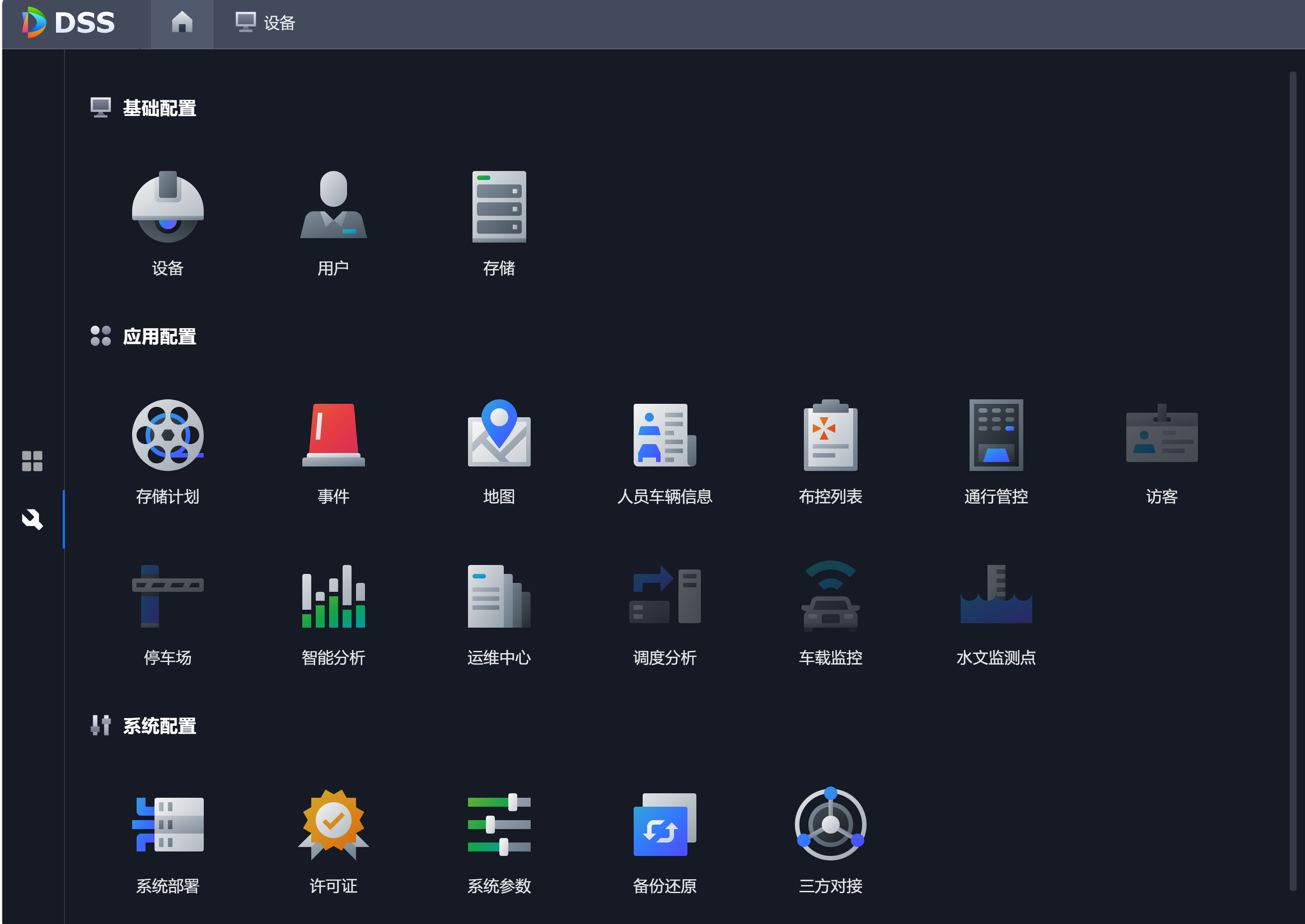

进入设备配置界面
下载并配置完成基础网络环境后,打开 DSS Client 端或 Server 端,进入【配置】界面,选择【设备】。
配置界面选择设备
配置 → 设备

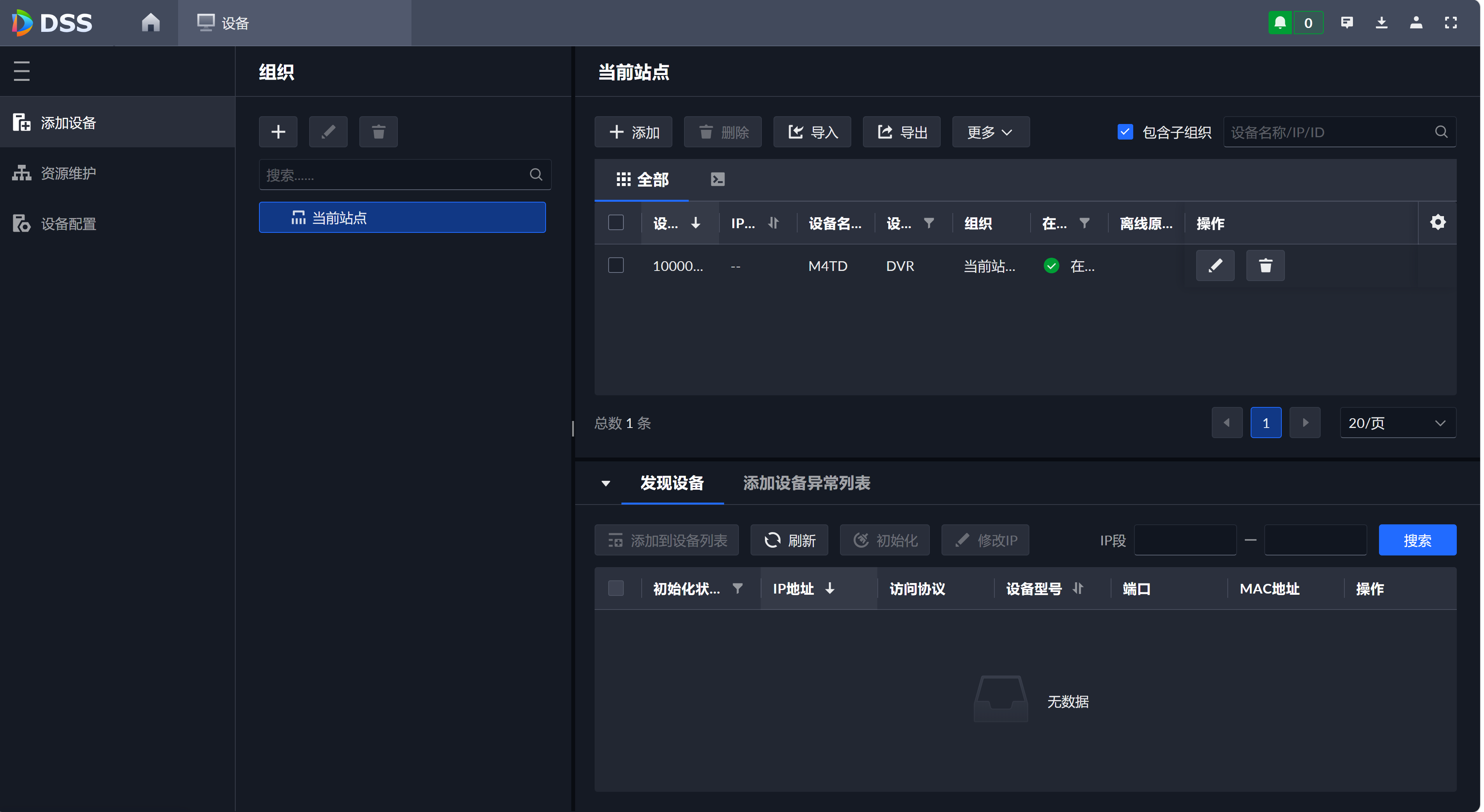

新增设备
在【添加设备】tab 页签中,选择当前站点的【添加】按钮,以添加设备。
添加设备tab
添加设备 → 选择当前站点的【添加】

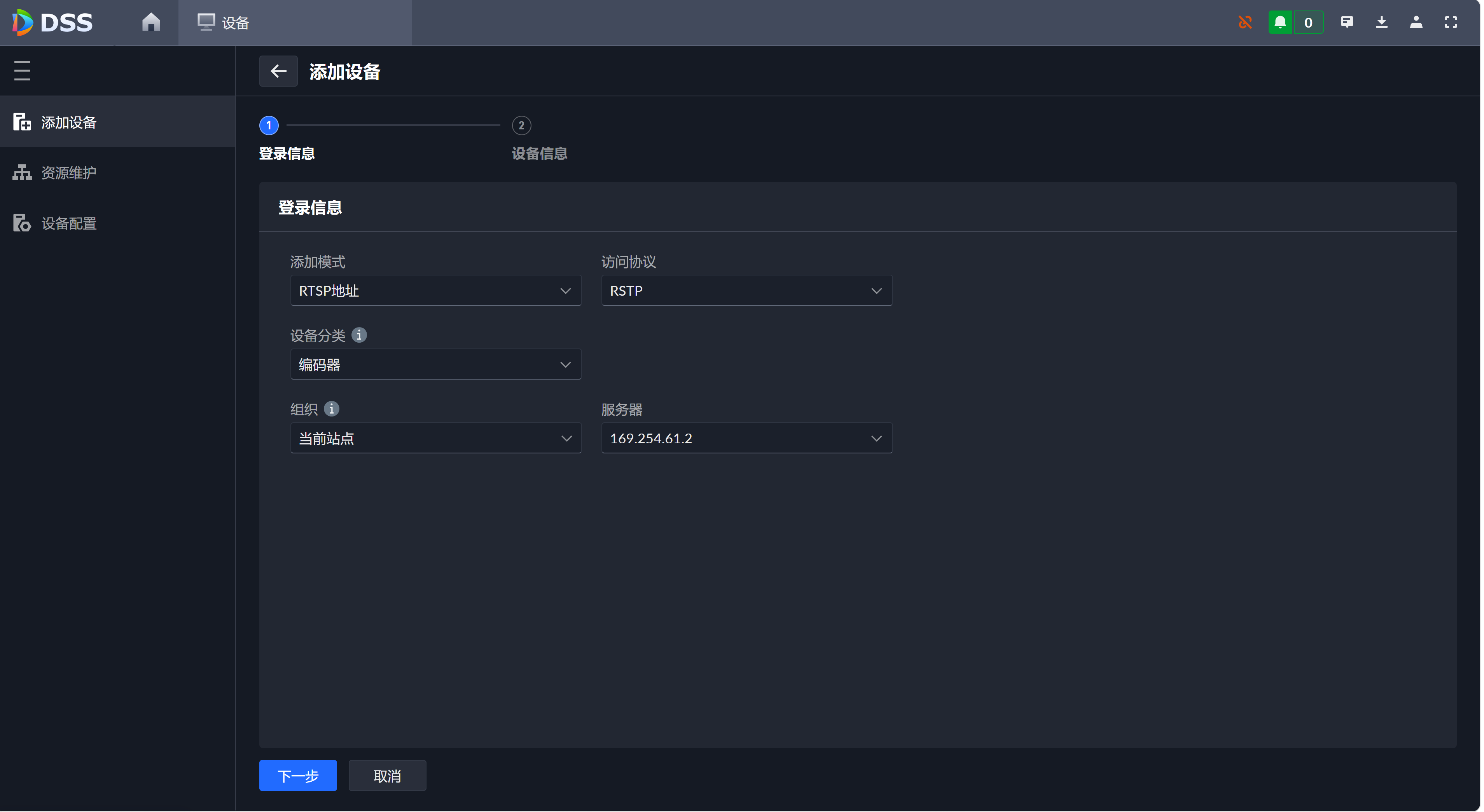

设置添加模式为 RTSP 地址
在添加设备界面中,将【添加模式】设置为 RTSP 地址。设备信息中需要填写设备名称,按需填写即可。
添加模式选择RTSP
添加模式选择「RTSP 地址」

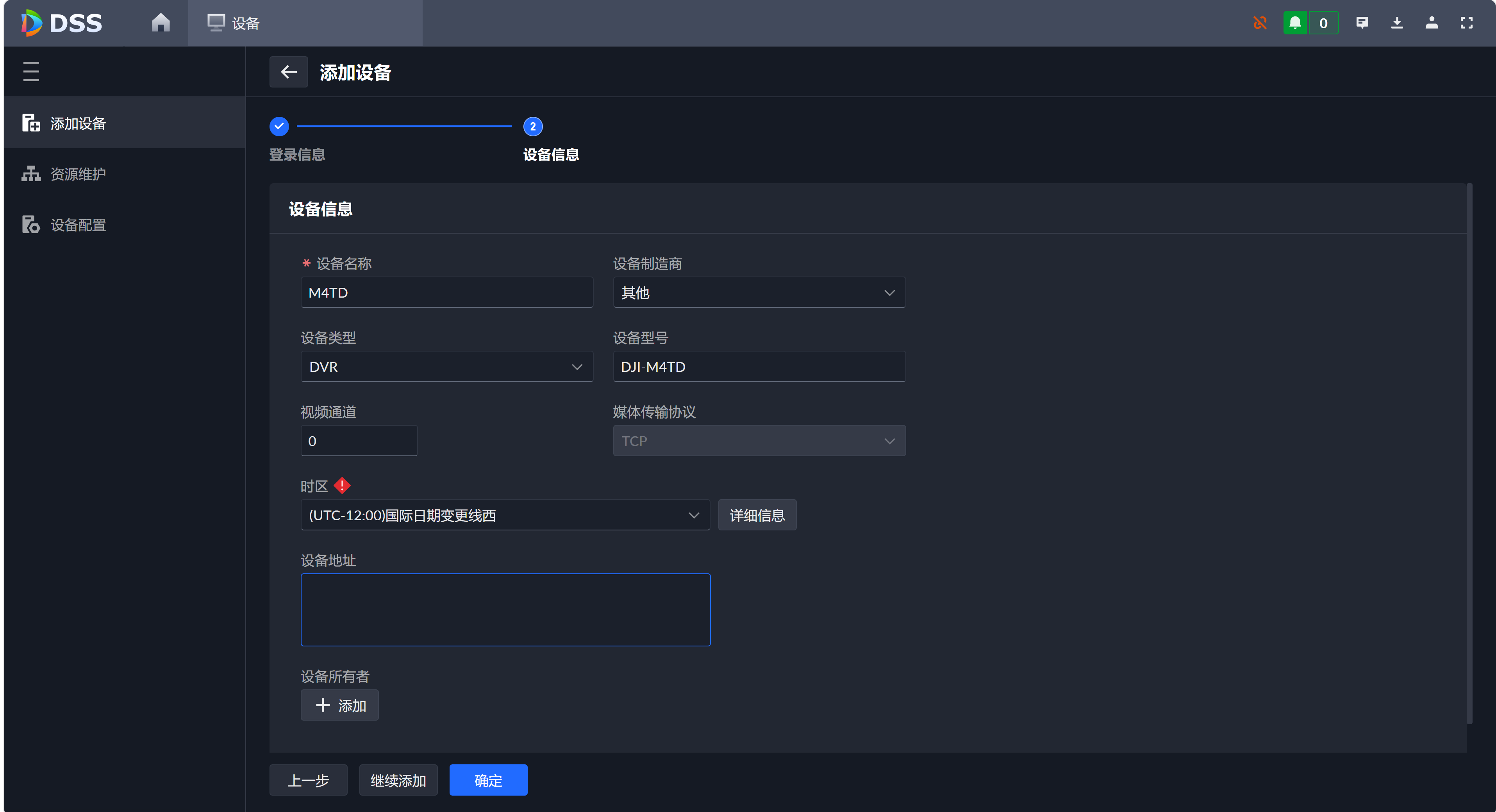

填写设备信息
填写设备名称等设备信息

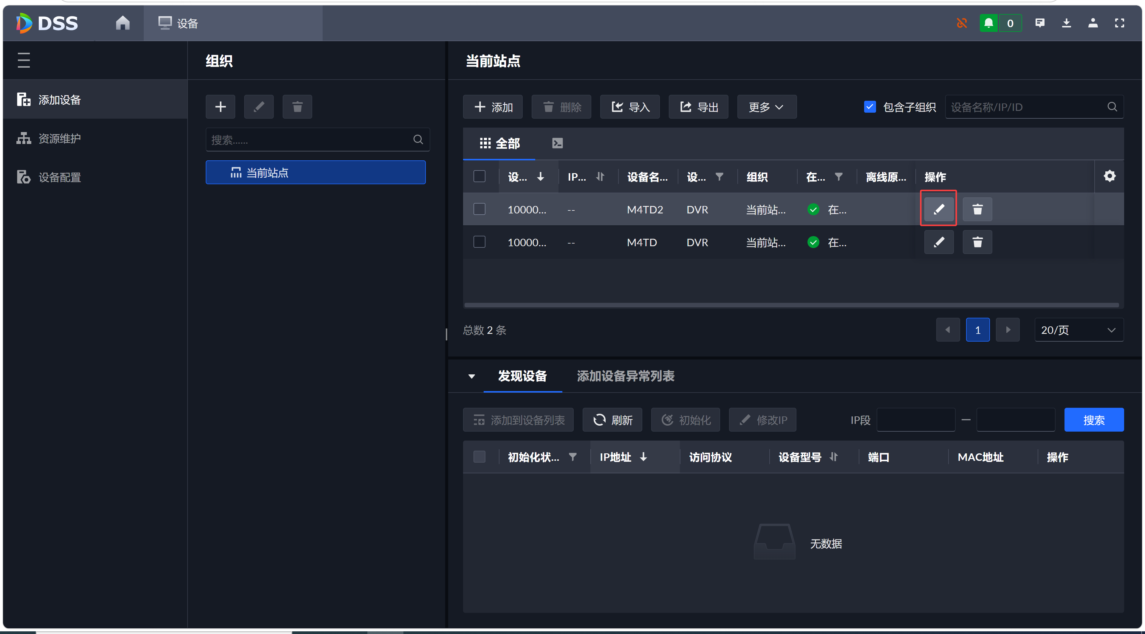

进入设备编辑
设备添加完毕后,返回设备列表,点击刚刚添加的设备旁边的【铅笔】编辑按钮。
点击铅笔编辑按钮
设备列表 → 【铅笔】编辑

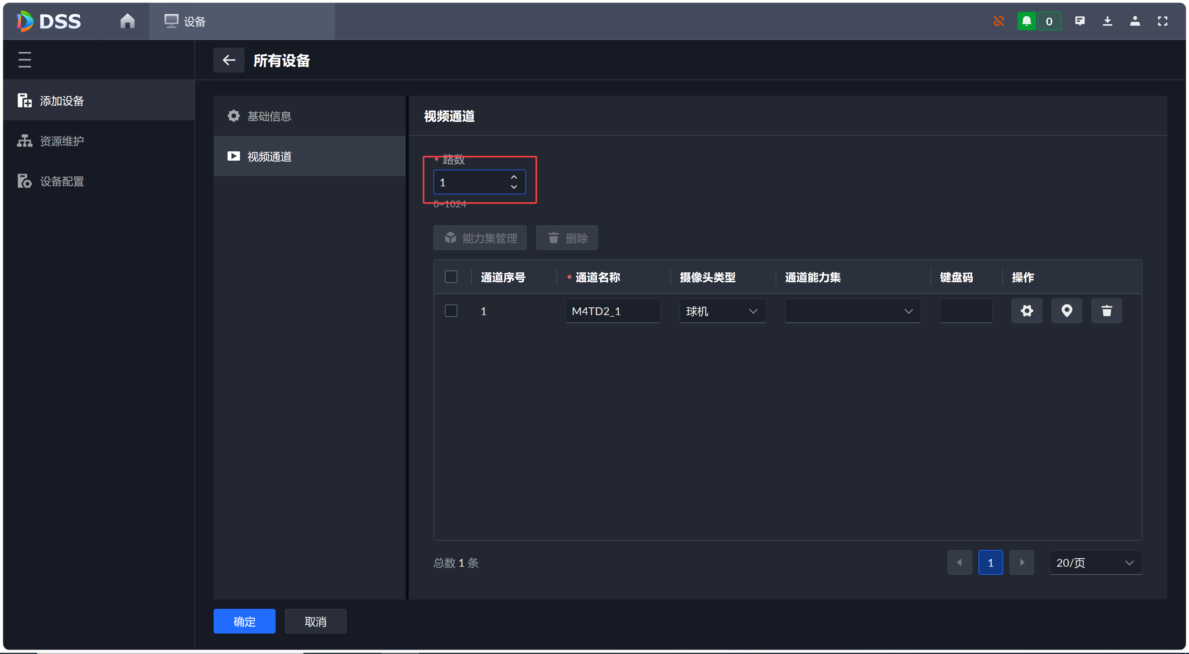

设置视频通道路数
进入单设备编辑页后,选择【视频通道】,并将路数设置为 1。
视频通道路数设为1
视频通道 → 路数设置为 1

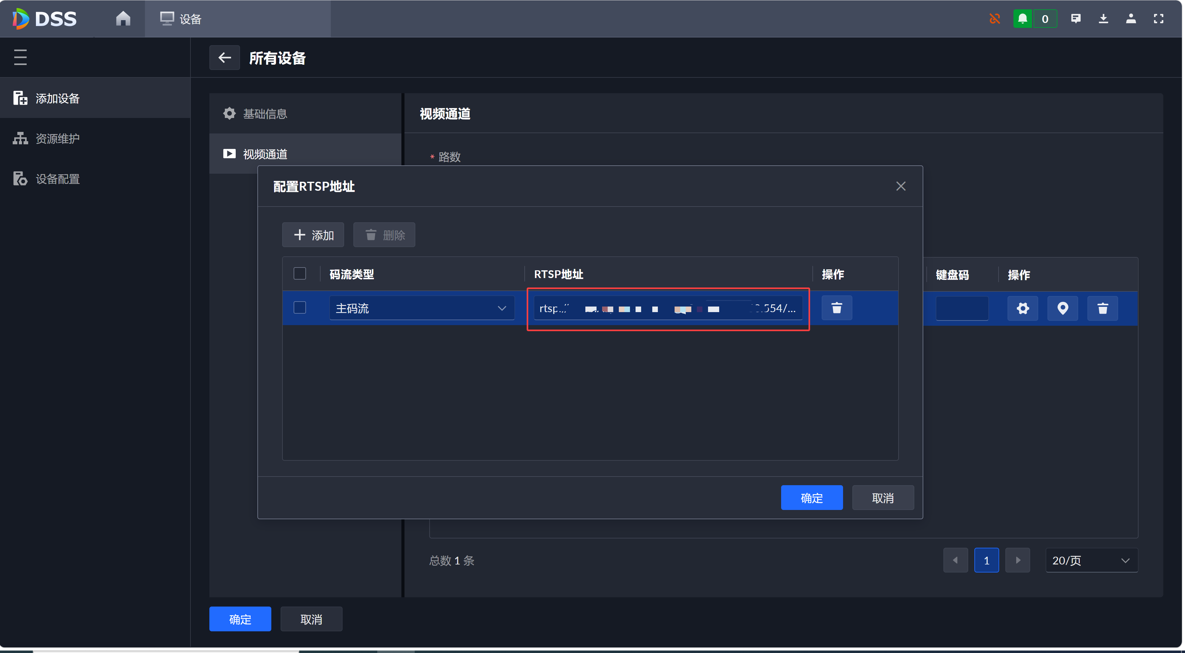

填入 RTSP 地址
点击【齿轮】按钮,填入在司空 2 获取的 RTSP 地址,确定保存。
填入RTSP地址
【齿轮】→ 填入司空 2 的 RTSP 地址并保存

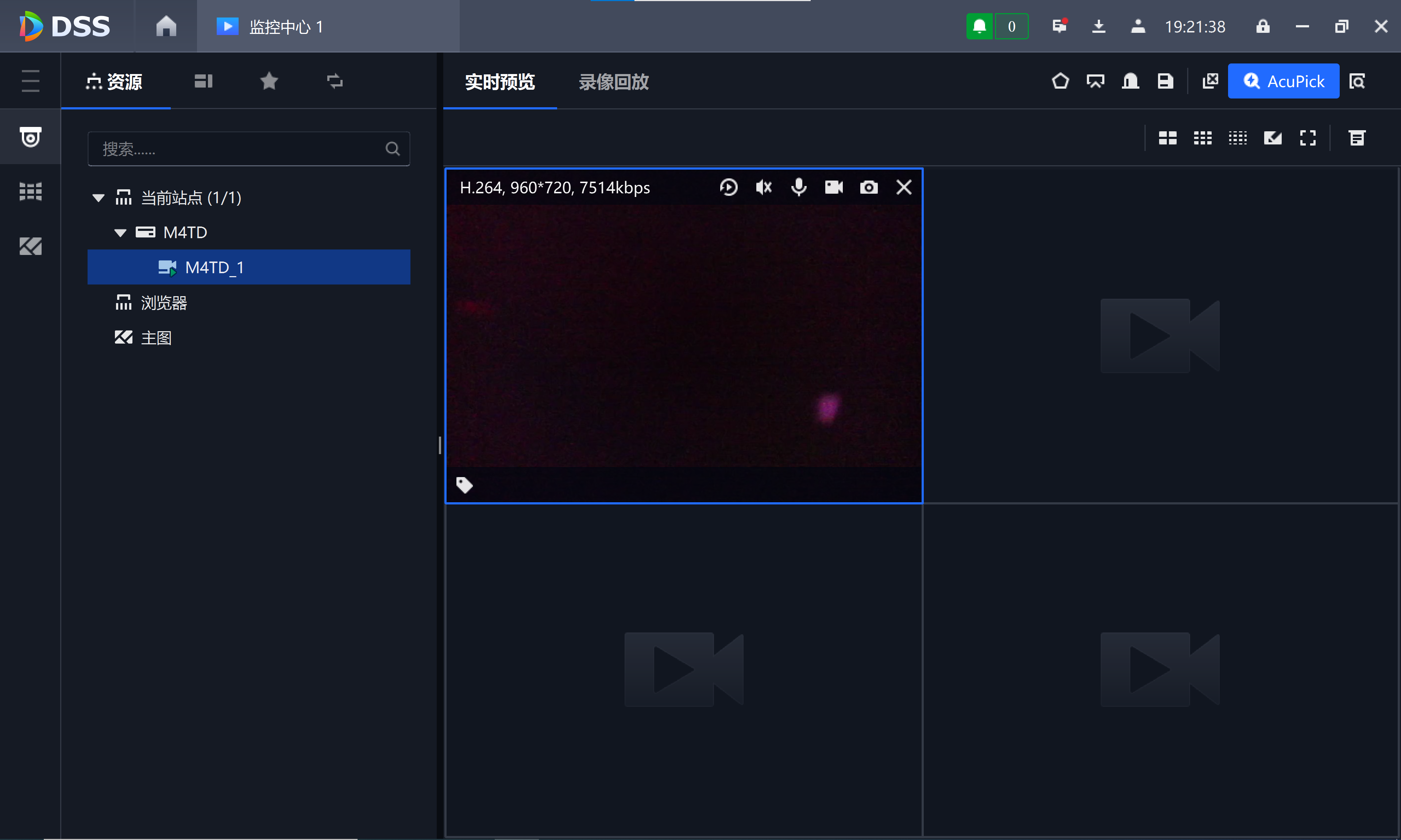

拖入视频墙
在监控中心界面,将刚刚新建成功的视频通道拖入视频墙即可。
监控中心拖入视频墙
监控中心 → 拖拽视频通道至视频墙
验证是否成功
令无人机起飞并确认司空 2 侧推流任务处于开启状态,此时 DSS Pro 视频墙应出现实时画面。若画面为黑屏,请先按第 6 节排查。
