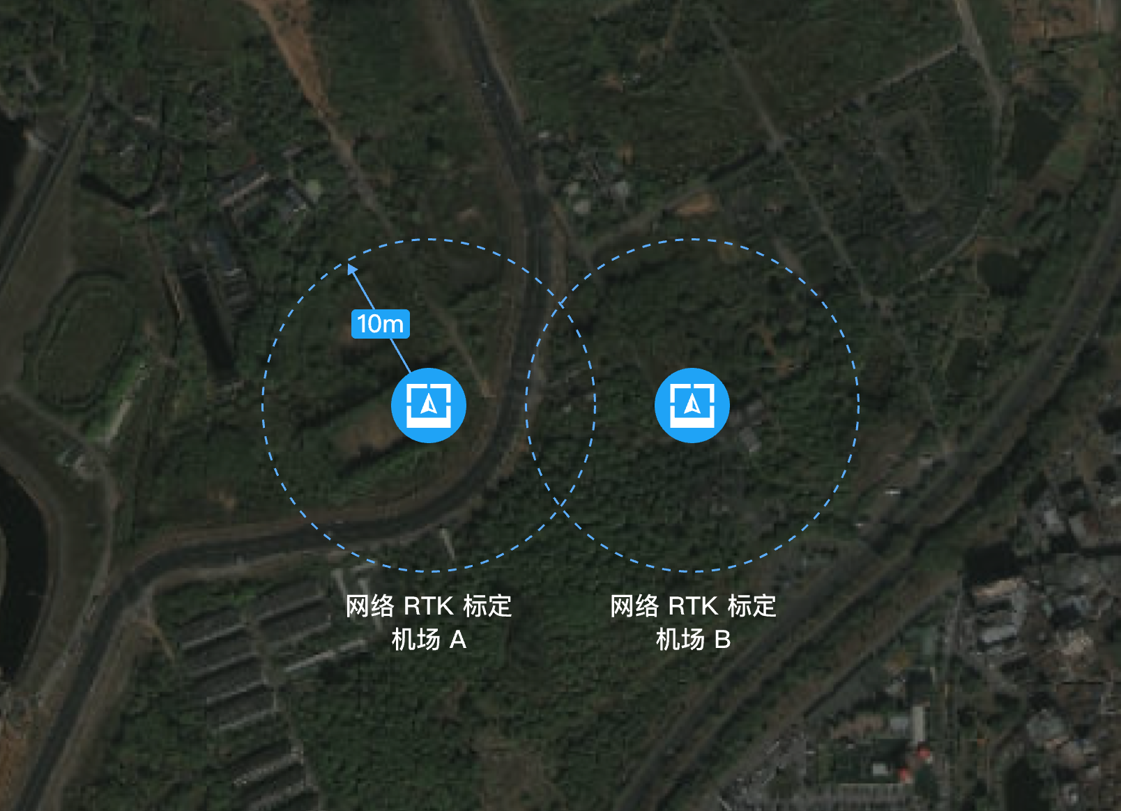

情况一:完成网络 RTK 标定且部署距离在 20m 以内的多个机场,定义机场半径 10m 的圆形区域为该机场起降区,起降区有交集的机场则会自动编组

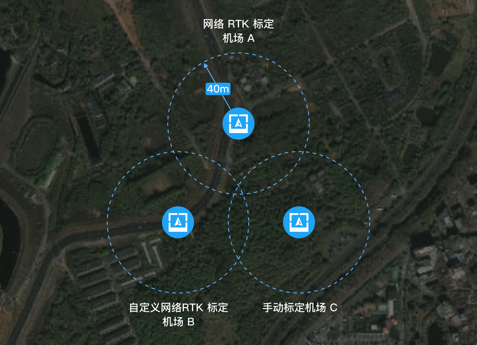

情况二:非网络 RTK 标定(包含 GPS 位置坐标已收敛、手动标定、自定义网络 RTK 标定)且部署距离在 80m 以内的多个机场,考虑到位置的精度误差,定义机场半径 40m 的圆形区域为该机场起降区,起降区有交集的机场则会自动编组。

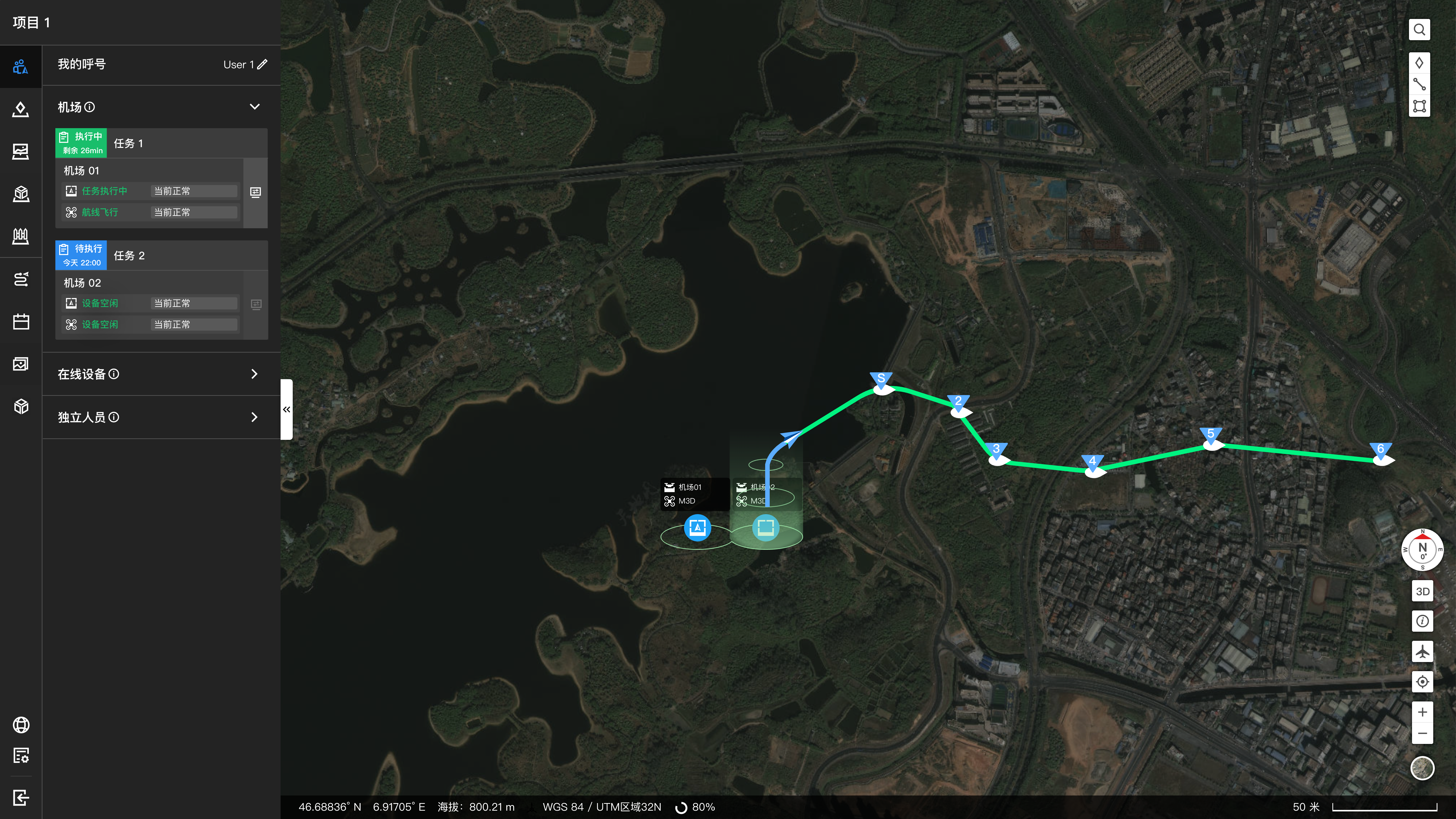

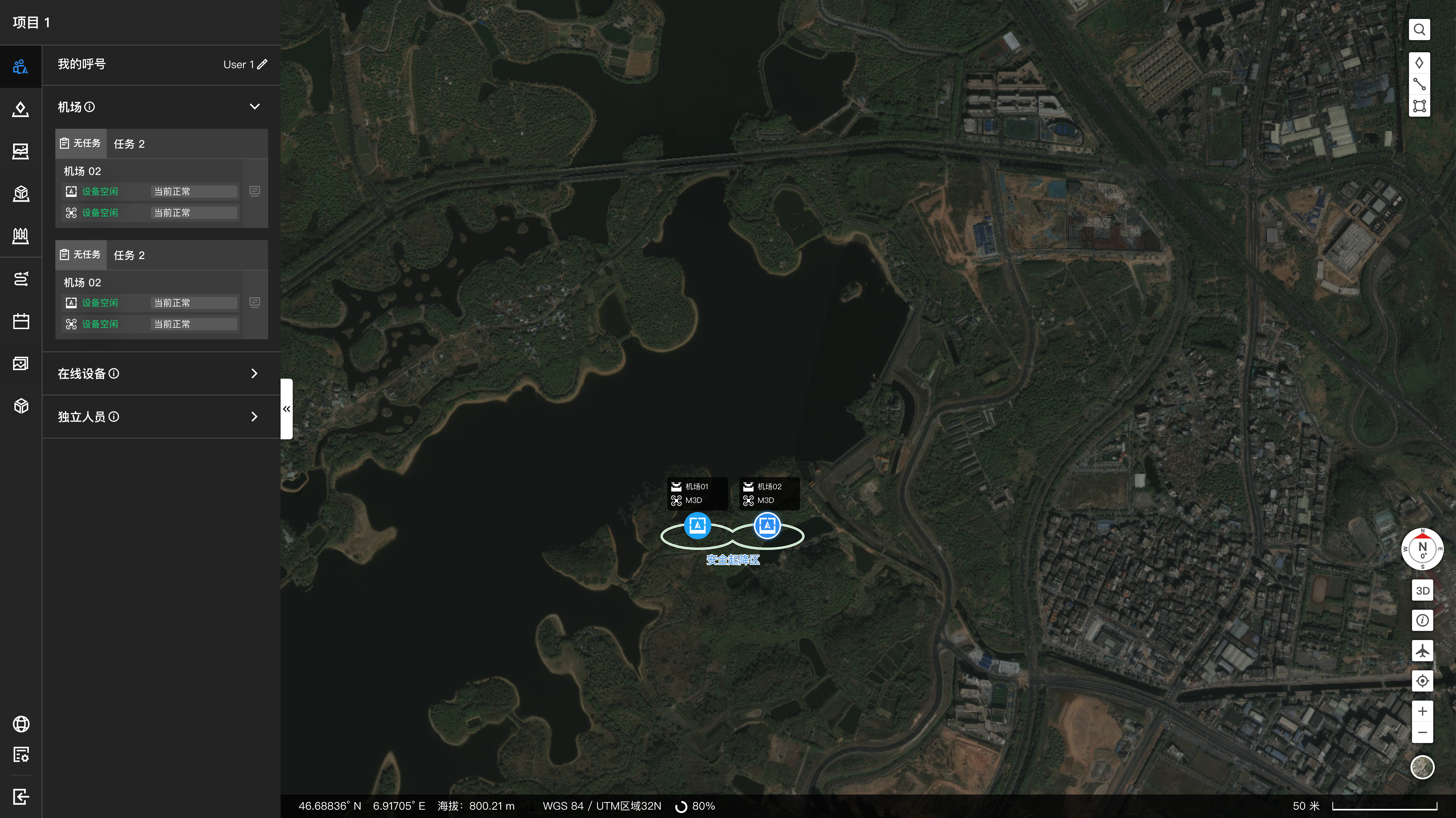

执行飞行任务时,可在地图上查看起降区占用的情况。
也可在地图上点击机场,查看起降区编组情况。
