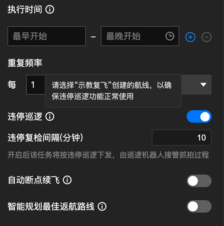

  • 自动违停抓拍可以从计划库中进行起飞,可以进行立即、单次定时、重复定时等自动违停飞行的任务。
    • 要执行自动违停,必须将「违停巡逻」勾选上,才能下发自动违停取证任务。
  • 在计划库中完成设置以后,后续的违停抓拍会全自动完成,无需手动做任何操作。
  • 支持设置违停取证间隔,确保车辆停放一定时间以后才会上报。
  • 目前仅支持在仓内下发自动违停抓拍任务,不支持动态在飞行过程中下发。
