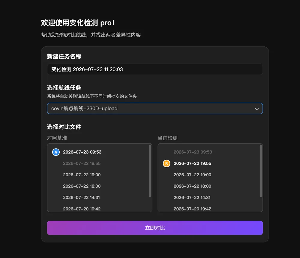

新建找不同任务
1. 选择照片对范围
  • 选择航点航线(优先展示分析器内的航线,也支持选择分析器外的航线)。
  • 选择用于对比的两组照片采集时间。
系统会自动匹配同一位置、不同时间的照片对进行比对。
2. 确认找不同目标
当前阶段采用系统默认提示词,自动识别并标记两期照片之间的大部分变化差异,无需手动输入。
3. 开启检测任务

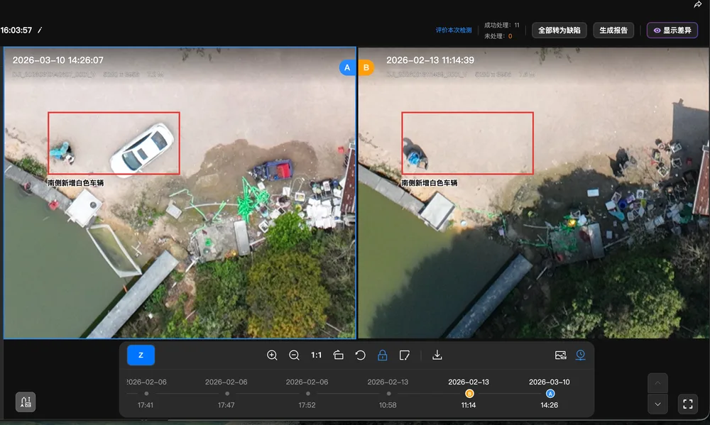

1. 结果预览
  • 以左右双屏的形式,在两期照片上同步展示变化标注。
  • 支持显示 / 隐藏变化标注。
2. 手动修改

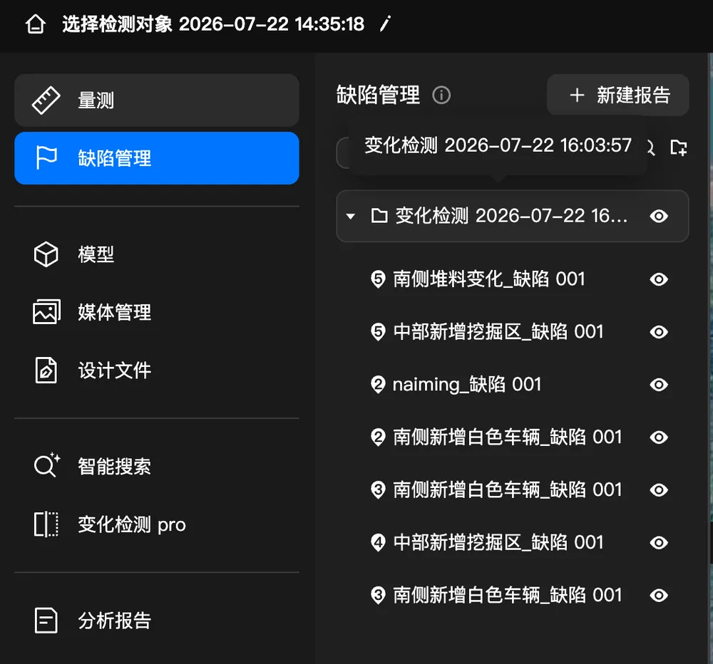

5. 保存为缺陷
  • 支持将变化结果保存为缺陷。缺陷位置以时间靠后的一组(B 组)照片为准计算。
  • 支持在模型上展示缺陷位置,并映射至地图。
  • 支持生成缺陷报告

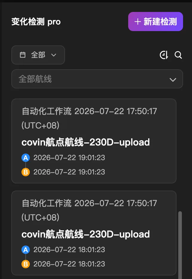

记录管理
在这里,您可以方便地新建、查看和管理所有变化检测任务的历史记录。
  • 一个历史任务由两组照片构成一组对比结果,结果按航线聚合。
  • 支持按航线、按时间搜索和筛选历史记录。
