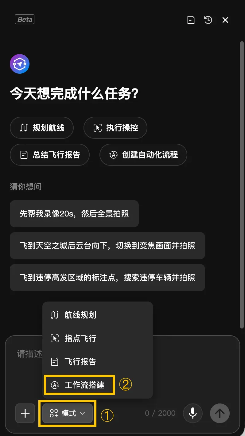

功能入口
您可以通过以下方式进入自动化工作流搭建能力:
  • 在 Copilot 欢迎页点击快捷入口「创建自动化流程」。
  • 在 Copilot 输入框下方点击模式选择,切换至「工作流搭建」。
  • 直接输入与自动化工作流相关的问题或指令,Copilot 会自动识别并进入对应能力。

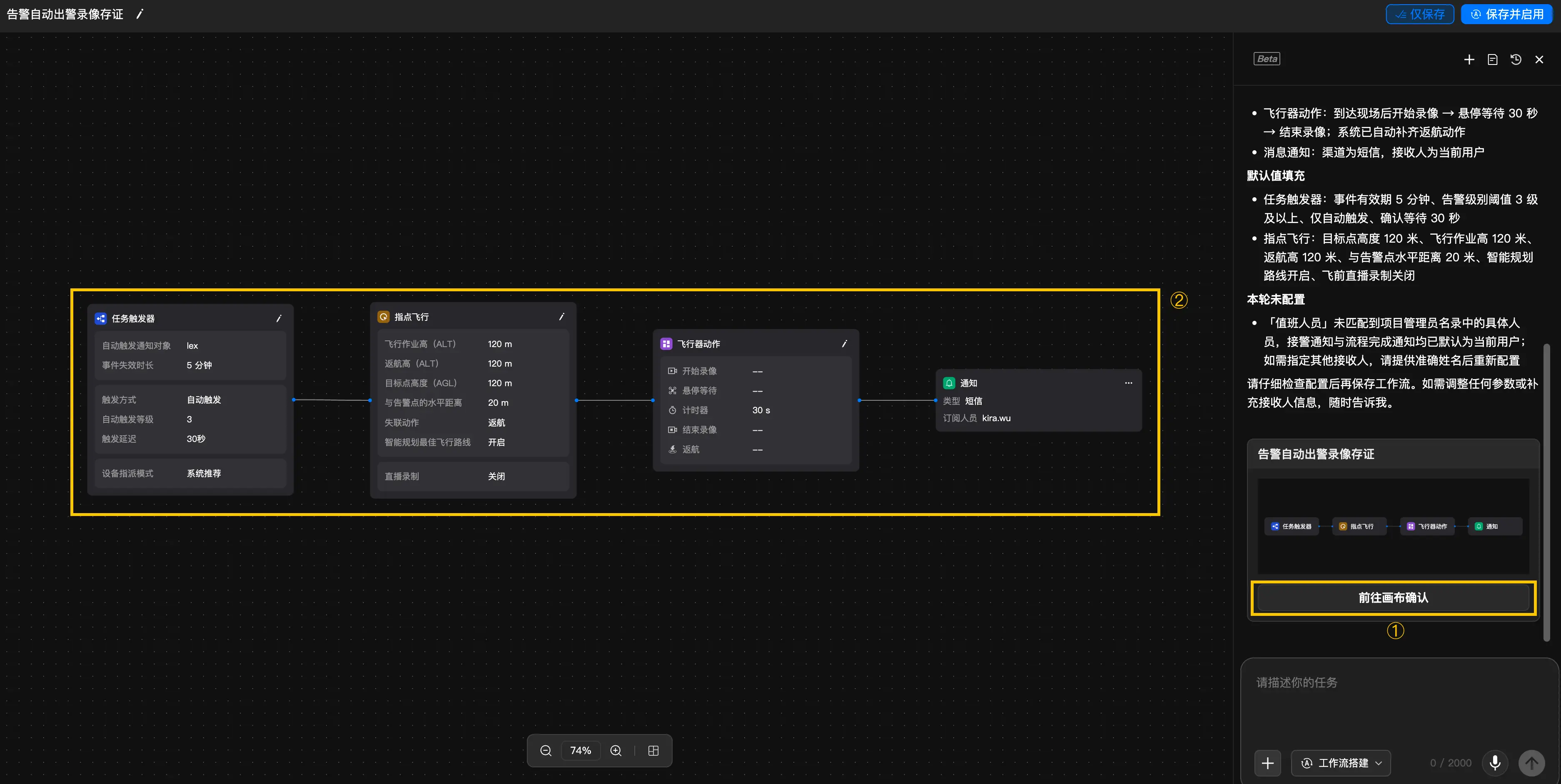

操作步骤如下:
  1. 打开司空 2 页面右下角的 Copilot 助手。
  2. 选择「工作流搭建模式」,或直接输入自动化工作流相关需求。
  3. Copilot 识别后生成工作流草稿。
  4. 点击「查看详情」跳转至工作流画布页面继续编辑。

    • 说明:Copilot 生成的结果默认以草稿形式展示。草稿不会自动执行,也不会自动启用。您需要进入工作流画布确认节点、参数和连线后,手动保存或启用工作流。

在画布上编辑
您也可以在工作流画布中手动修改当前草稿,包括:
  • 拖拽节点位置。
  • 增删节点。
  • 调整节点连线。
  • 修改节点参数。
  • 补充航线、设备、分析器、接收人等业务资源。
对话编辑与画布编辑协同
工作流创建过程中,支持对话窗口编辑和画布编辑混合使用。Copilot 会以当前画布状态为基础继续处理新的编辑请求。
  1. 先通过 Copilot 生成工作流草稿。
  2. 在画布中手动选择航线和设备。
  3. 回到对话窗口输入 “分析完成后再加一个邮件通知”。
  4. 再回到画布中微调通知对象和参数。
注意:当前版本主要支持新建工作流过程中的持续编辑,不支持直接打开并修改已保存的历史工作流。
