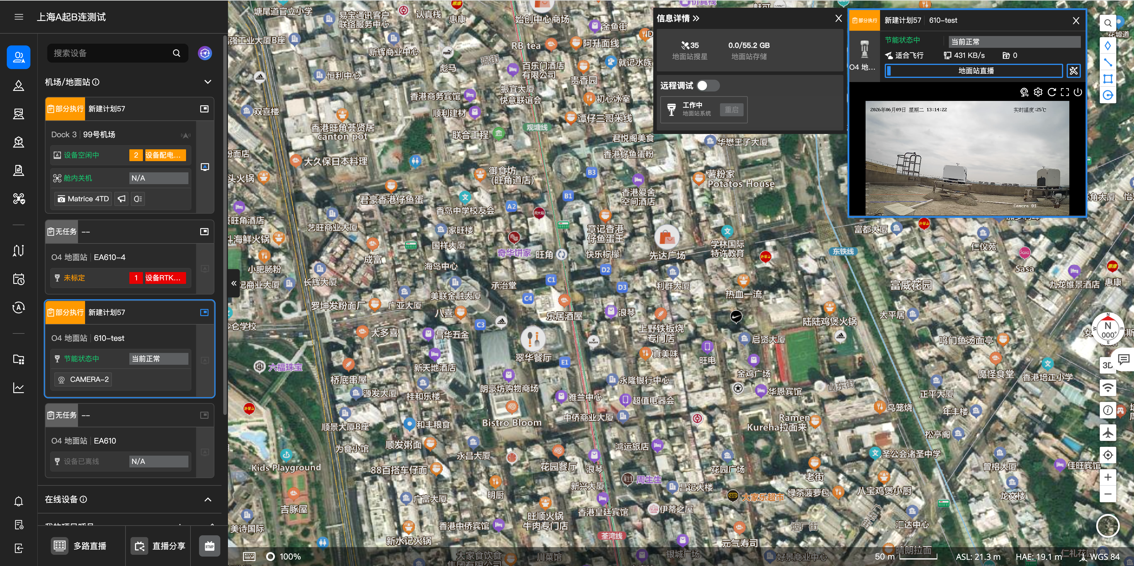

设备小窗
「O4 地面站」接入司空 2 后,可在团队页面「机场/地面站」列表中点击 O4 地面站 设备卡片打开设备小窗。
设备详细信息
1. 基础信息
设备小窗展示「O4 地面站」的基础信息,包括:设备型号、设备 SN、设备项目呼号、节能状态、地面站搜星、地面站存储、地面站系统工作状态。
2. 设备告警信息
设备小窗顶部展示「O4 地面站」与接入设备的告警信息,点击告警内容可展开告警列表。
3. 地面站直播
点击设备小窗内「地面站直播」入口,可查看「O4 地面站」现场直播画面,画面中带有实时温度与时间戳。
飞行器接入展示
1. 飞行器卡片
飞行器绑定「O4 地面站」后,飞行器卡片上将显示绑定的基站名称及连接状态。
2. 飞行器上云
飞行器通过「O4 地面站」上云后,可在设备小窗中查看飞行器实时状态、直播画面,并通过远程操作进行控制。

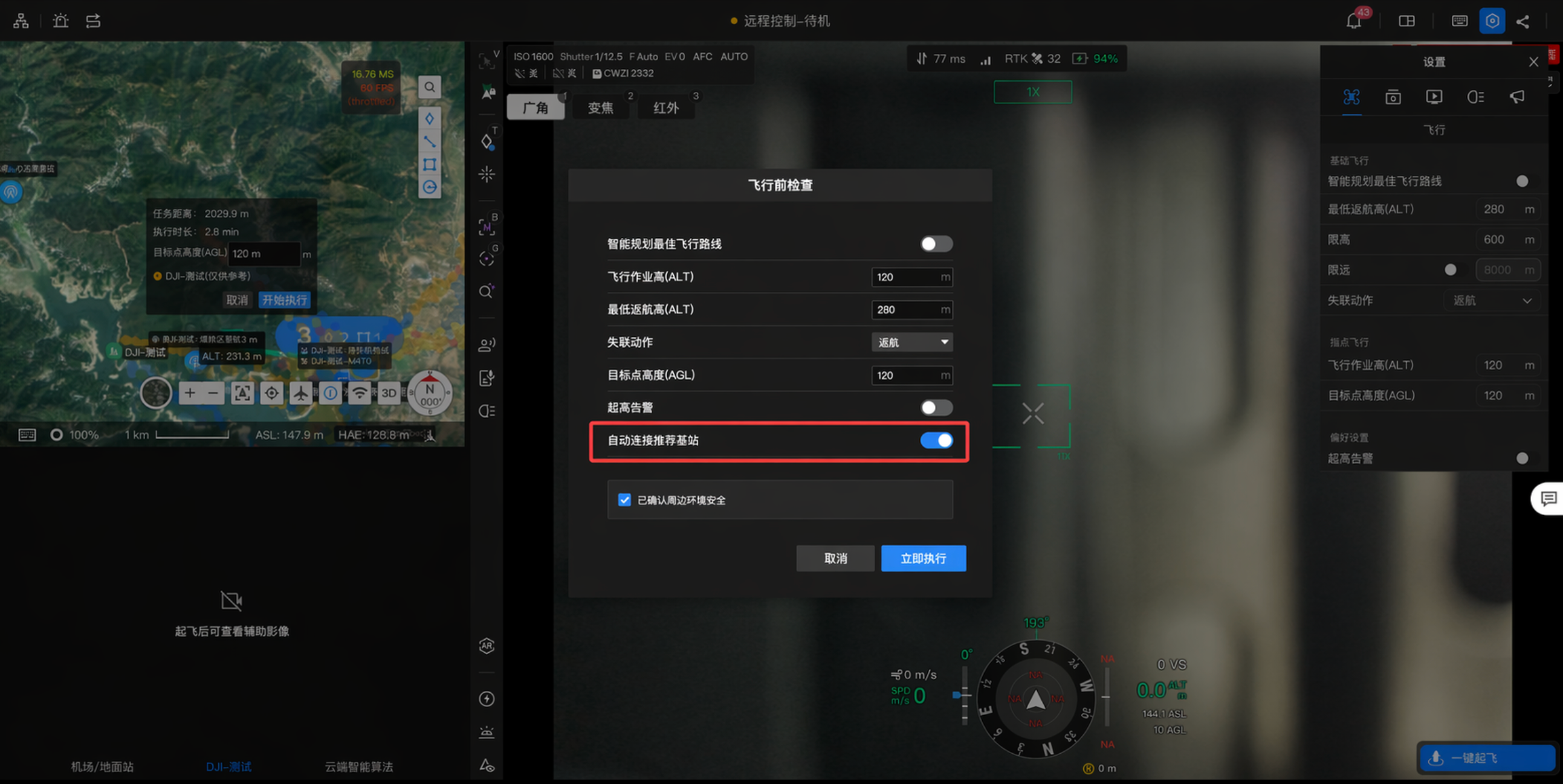

使用不同机场时,飞行器接入「O4 地面站」的方式有所区别:
机场型号基站接入方式说明
大疆机场 3手动选择基站起飞前需在飞行前检查菜单的「网络基站」列表中手动选择一个「O4 地面站」。
大疆机场 4自动连接推荐基站起飞前在飞行前检查菜单中开启「自动连接推荐基站」后,无需手动选择基站,系统将根据信号情况自动接入合适的「O4 地面站」。

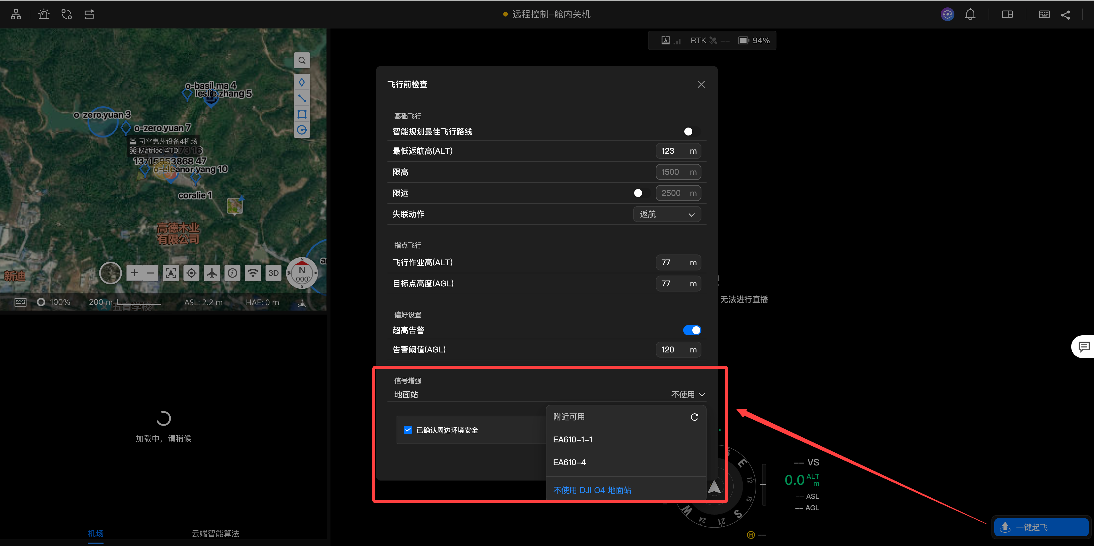

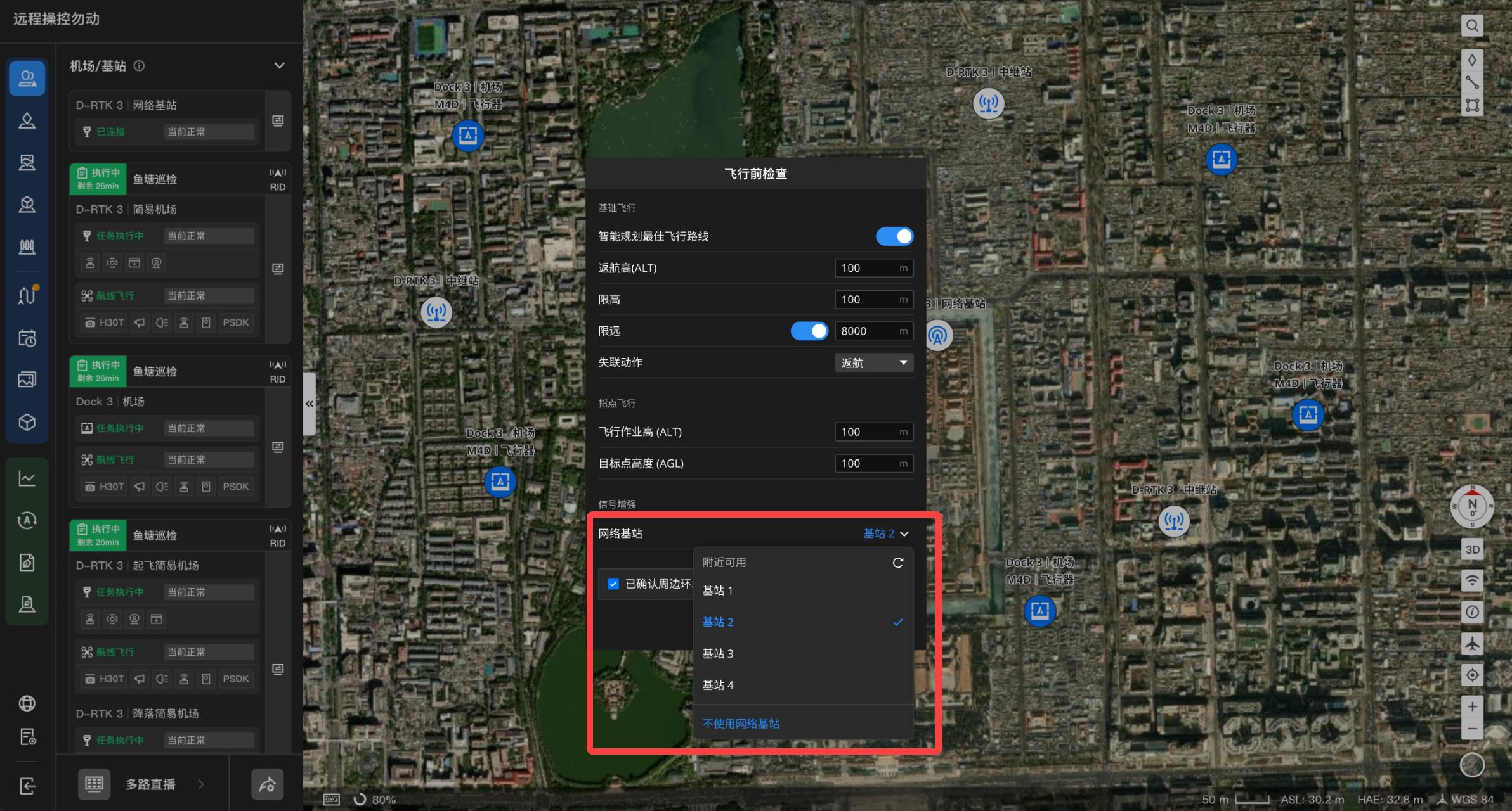

信号增强(指点飞行)
在虚拟座舱地图上右键选择"飞向此处"后弹出的飞行前检查菜单中,新增「信号增强」分组:
  • 网络基站:显示「附近可用」的「O4 地面站」列表(支持手动刷新),按信号强度从高到低排序,列表中显示为「基站 1 / 基站 2 / 基站 3 / 基站 4」,可手动选择其中一个。使用「大疆机场 4」时,可开启「自动连接推荐基站」,由系统自动接入。
  • 不使用网络基站:可选择不绑定基站,仅使用机场链路飞行。
信号增强(一键起飞)
点击"一键起飞"后弹出的飞行前检查菜单中,新增「信号增强」分组:

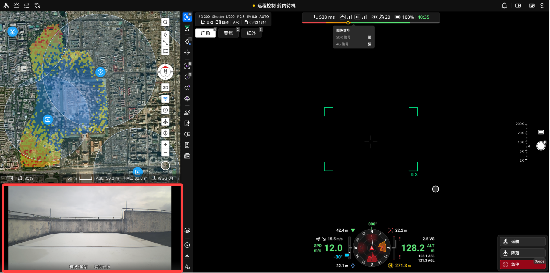

跨站飞行实时观察(计划任务)
计划任务执行过程中,可在虚拟座舱内实时观察飞行器跨站飞行情况:
  • 当前接管设备:实时显示飞行器当前关联的机场或「O4 地面站」。
  • 地图:同时展示起飞机场与「O4 地面站」的位置。
  • 控制页面:显示连接的基站信息,包括基站图标、设备名称、SDR 信号情况。
  • 飞行记录:跨站飞行产生的飞行记录与媒体文件,关联到对应「O4 地面站」展示。
  • 飞行操控适配:跨站飞行过程中,虚拟座舱内的飞行操控(空中下发航线、双机接力等)、负载操控(全景拍照、智能低光等)、PSDK 操控(喊话器、探照灯等)、直播录制等功能均已针对跨站场景适配。

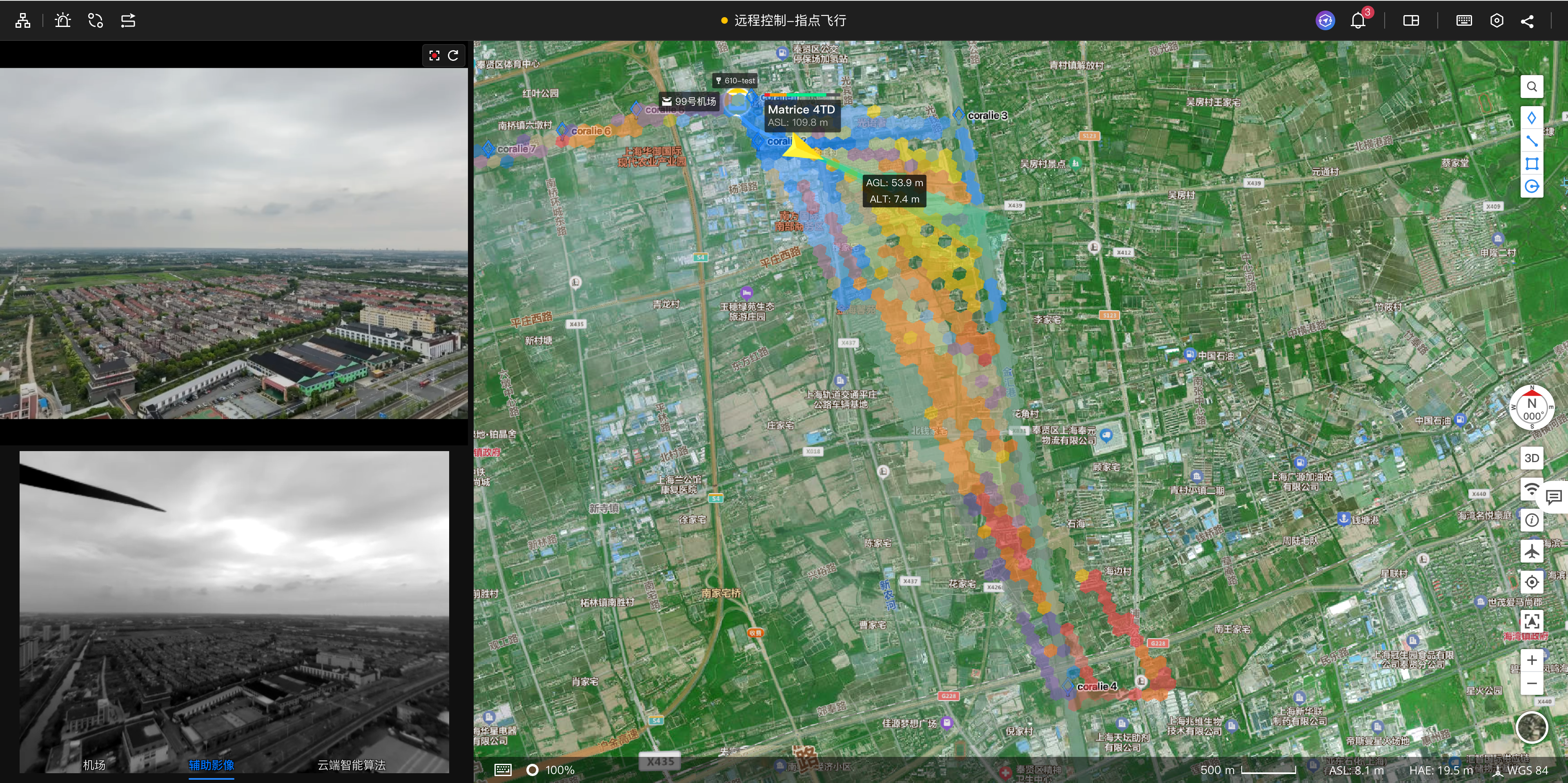

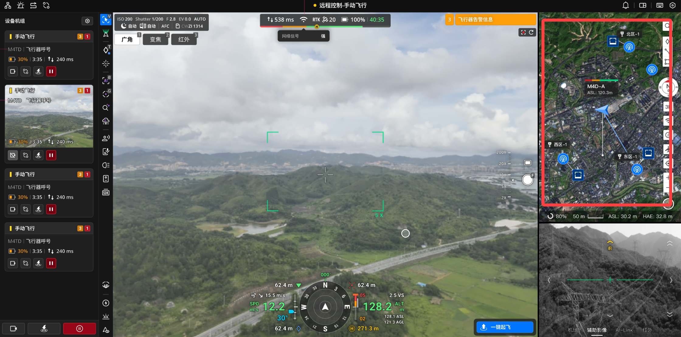

信号地图
进入虚拟座舱后,信号地图仅显示当前操控设备的信号地图:
  • 机场 + 飞行器:显示当前机场的信号地图。
  • 「O4 地面站」+ 飞行器:显示当前「O4 地面站」的信号地图。
  • 机场 + 中继 + 飞行器:显示当前机场与中继的信号地图。
  • 机场 +「O4 地面站」+ 飞行器:显示当前机场与「O4 地面站」的信号地图。
