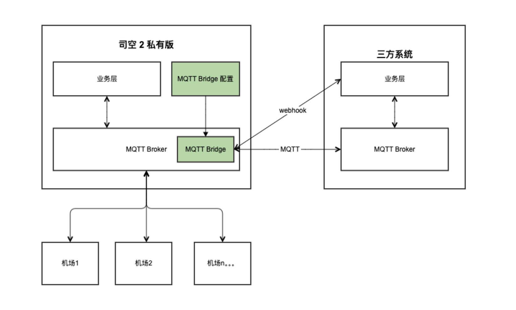

MQTT Bridge 为司空 2 私有版提供了 MQTT 桥接转发功能,支持将机场的 MQTT 信息通过司空 2 私有版转发到三方系统,为行业应用场景提供三方系统和司空 2 私有版协同作业的解决方案。
系统拓扑
