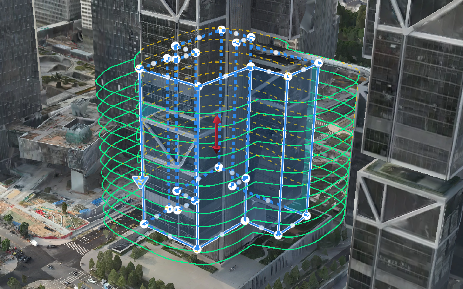

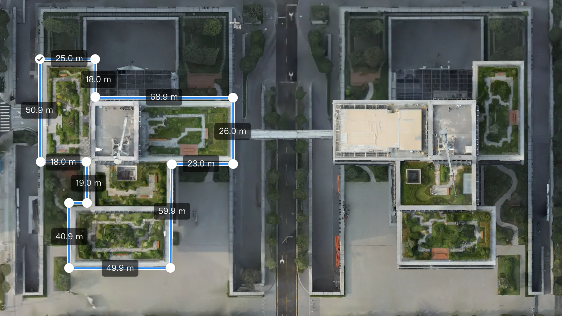

  1. Cliquez sur la carte pour créer la base inférieure ou supérieure de la zone cartographiée et cliquez sur pour basculer entre la cartographie pour les prismes et celle pour les cylindres.

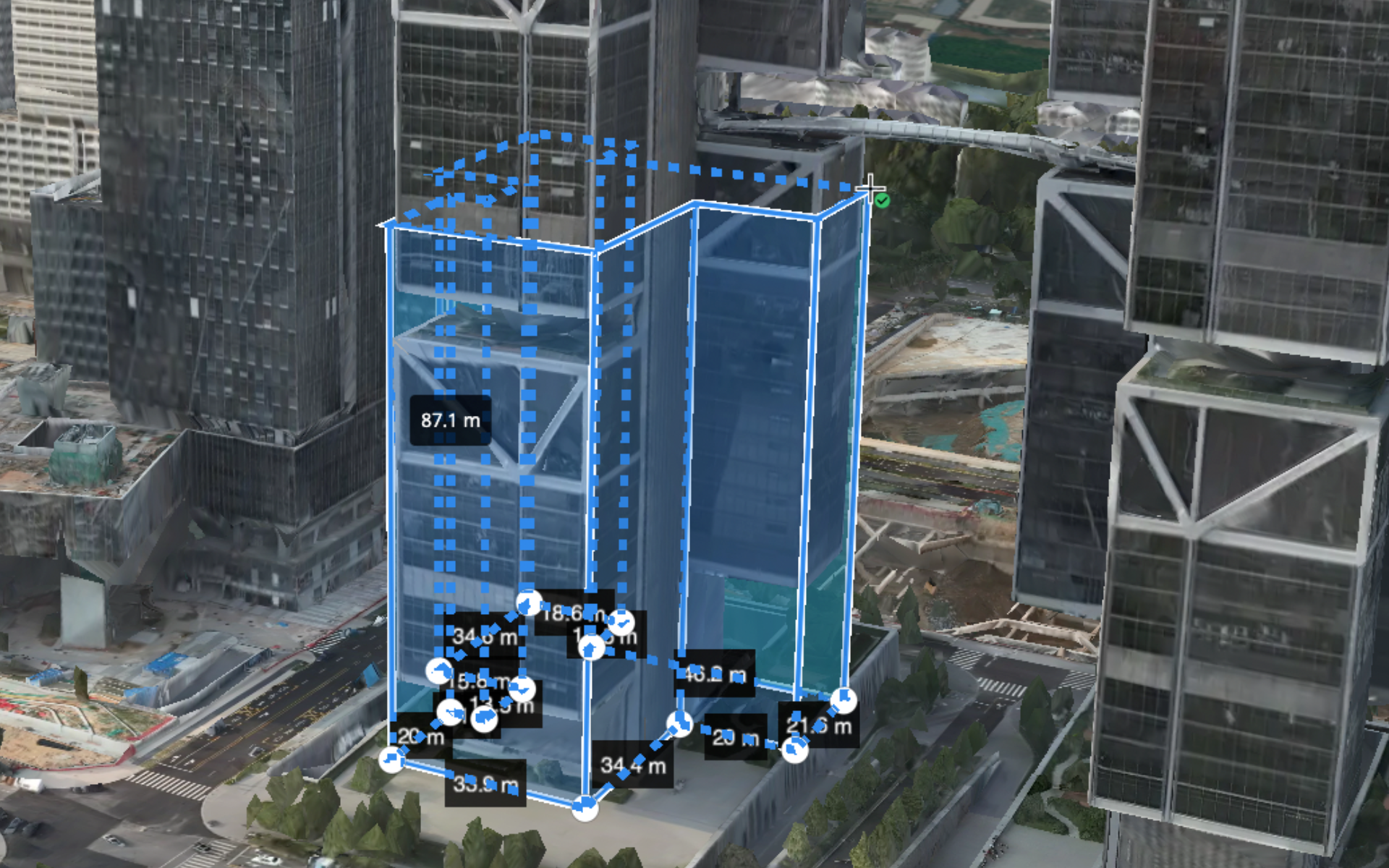

  1. Passez à la carte 3D, déplacez le curseur pour définir la hauteur et cliquez à nouveau pour confirmer.
  1. Modifier la zone de cartographie :
  • Cliquez sur la zone de cartographie pour la modifier.
  • Faites glisser le bord ou le sommet ou ajoutez un sommet entre des sommets pour ajuster la zone de cartographie. Les utilisateurs peuvent également faire glisser l’axe Z pour déplacer la zone de cartographie verticalement.

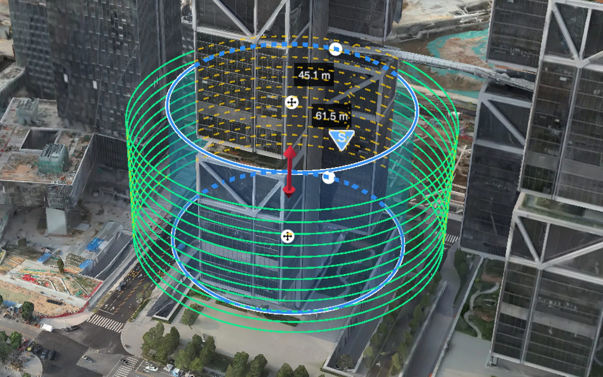

Les utilisateurs peuvent également effectuer les opérations suivantes sur la zone de cartographie cylindrique :
  • Faites glisser le bord de la base supérieure ou inférieure pour ajuster la hauteur.
  • Faites glisser le centre de la base supérieure ou inférieure pour déplacer le cylindre horizontalement.
  • Faites glisser le sommet de la base supérieure ou inférieure pour ajuster le rayon.
  • Faites glisser l’axe Z pour déplacer le cylindre verticalement.
