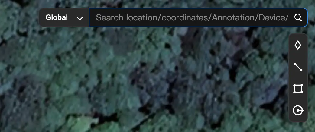

Recherche sur la carte
Cliquez sur pour utiliser la recherche sur la carte. Vous pouvez rechercher des emplacements géographiques, des coordonnées de latitude et de longitude, des annotations sur la carte, des informations sur les dispositifs ainsi que des modèles ou des photos chargés sur la carte.

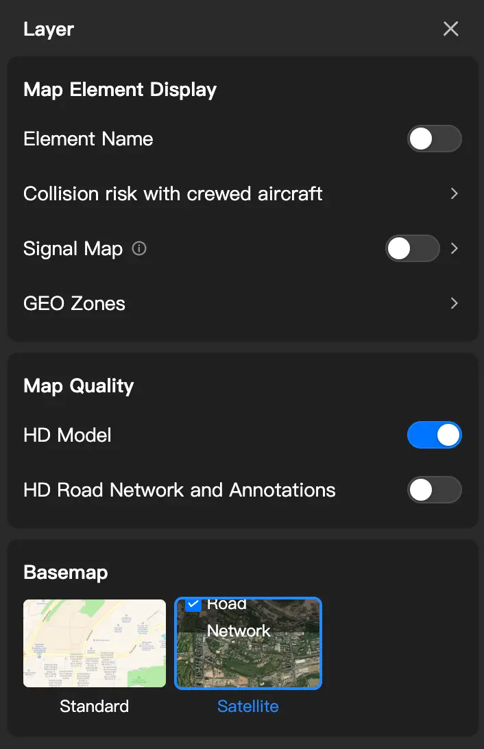

Couches de la carte
Cliquez sur pour afficher les couches de la carte.
Affichage des éléments de la carte
  • Nom de l’élément : Activez cette option pour masquer les noms des éléments sur la carte.

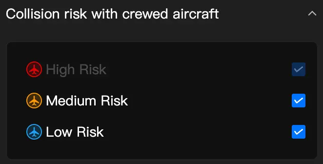

  • Risque de collision avec un appareil avec équipage : Affiche les alertes correspondant aux niveaux de risque sélectionnés sur la carte.
    Vous pouvez personnaliser le seuil de risque de collision avec un appareil avec équipage dans Sécurité de l'espace aérien - Alerte d'espace aérien.

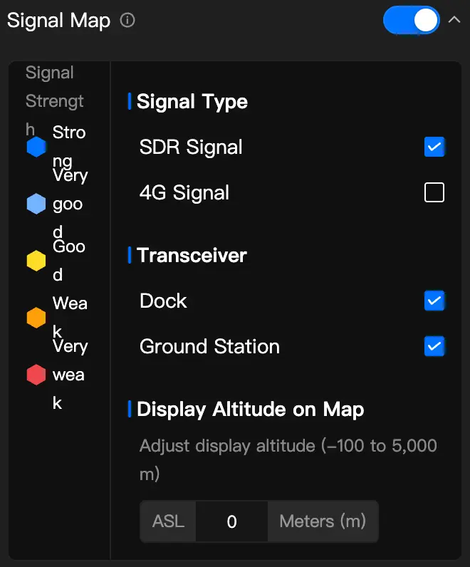

  • Carte des signaux : Activez cette option pour afficher les signaux sélectionnés sur la carte. L’altitude par défaut de la carte des signaux est de 0 m au-dessus du niveau de la mer. Vous pouvez définir une altitude appropriée dans les paramètres de l’interrupteur Carte des signaux.

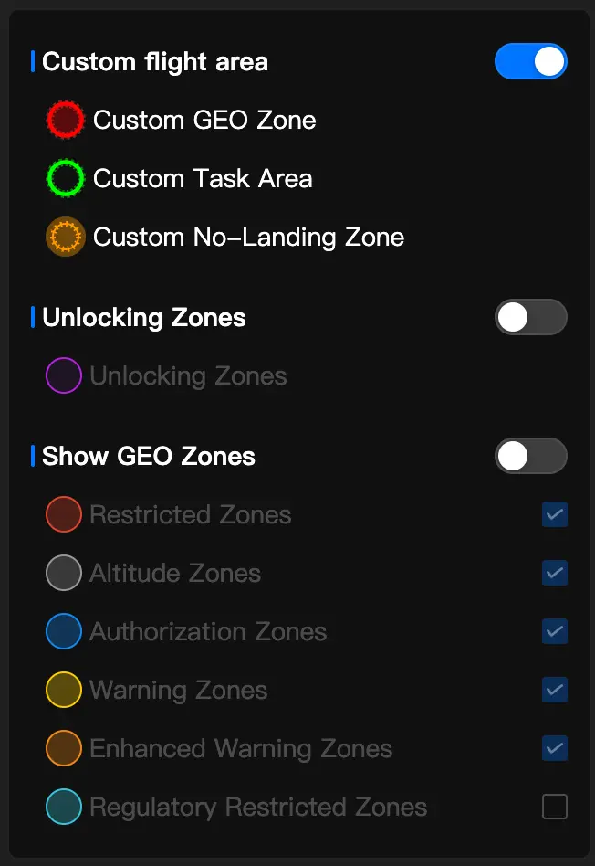

  • Zones GEO : Activez ou désactivez ici l’affichage des informations sur les zones GEO.
Qualité de la carte
  • Modèle HD : Activez cette option pour améliorer la qualité d’affichage des modèles. Si les performances de votre ordinateur sont limitées, désactivez-la pour éviter les ralentissements lors des interactions avec la page.
  • Réseau routier HD et annotations : Activez cette option pour améliorer l’affichage du réseau routier et des annotations de la carte. Si les performances de votre ordinateur sont limitées, désactivez-la pour éviter les ralentissements lors des interactions avec la page.
Fond de carte
  • Choisissez entre une carte standard et une carte satellite.
