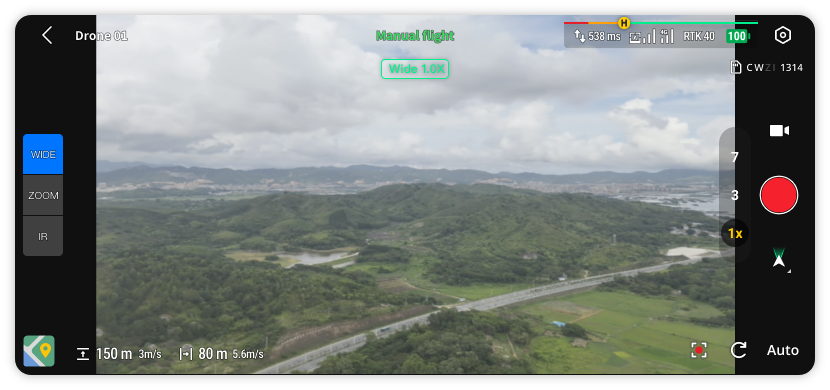

Wejście do widoku na żywo

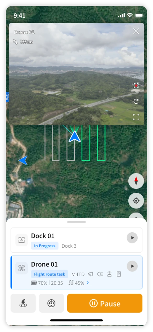

  1. Po starcie statku powietrznego dotknij ikony urządzenia na mapie, aby otworzyć kartę urządzenia, lub dotknij lewego górnego rogu, aby bezpośrednio rozwinąć listę urządzeń.
  2. Dotknij przycisku "Transmisja na żywo" na karcie statku powietrznego, aby wyświetlić obraz ze statku powietrznego w czasie rzeczywistym.
  1. Dotknij przycisku "Pełny ekran", aby uzyskać bardziej immersyjne wrażenia z oglądania na żywo.
Widok na żywo jest obsługiwany tylko wtedy, gdy statek powietrzny jest włączony.

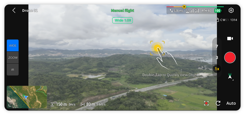

Sterowanie gimbalem i kamerą
W pełnoekranowym widoku na żywo dotknij "Ustawienia" w prawym górnym rogu, aby uzyskać kontrolę nad podwieszeniem. Obsługiwane są następujące metody sterowania:
Obrót gimbala
Naciśnij i przeciągnij po ekranie, aby w czasie rzeczywistym sterować kierunkiem gimbala na podstawie ruchu palca.
Zoom kamery
Ściśnij ekran dwoma palcami, aby przybliżyć lub oddalić.
Szybkie wyświetlenie celu
Dotknij dwukrotnie ekranu, aby szybko skierować gimbal w stronę pozycji celu.
Ustawianie ostrości i pomiar światła
Dotknij ekranu raz, aby ustawić ostrość i pomiar światła na obszarze celu.
Zdjęcie i wideo
Dotknij przycisku zmiany trybu po prawej stronie, aby przełączać między trybem zdjęcia i wideo. Dotknij przycisku migawki, aby zrobić zdjęcie lub rozpocząć/zatrzymać nagrywanie.
Inne elementy sterowania
Czynność sterowaniaOperacjaOpis
Zmiana obiektywuDotknij przycisku "Szeroki/Zoom/Podczerwień" po lewej stroniePrzełączanie między różnymi trybami obiektywów kamery
Jakość wideoDotknij "Auto" w prawym dolnym roguZmiana poziomu jakości wideo

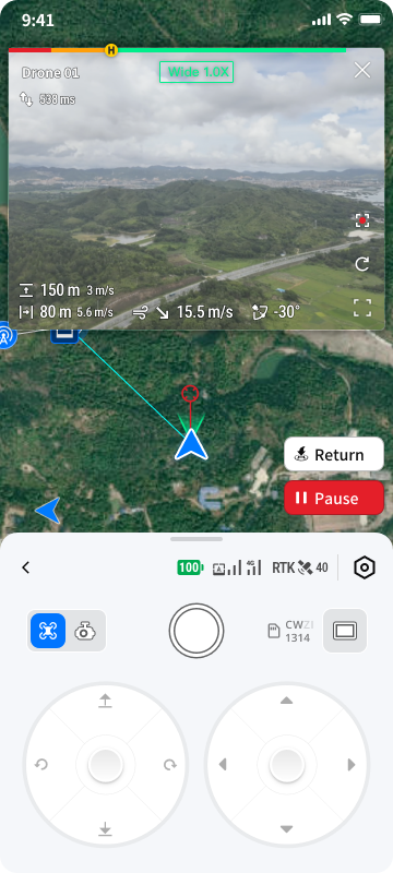

Jeśli chcesz bezpośrednio sterować ruchem statku powietrznego z widoku na żywo, wykonaj następujące kroki:
  1. Dotknij przycisku "Wstecz" w lewym górnym rogu, aby wyjść z pełnoekranowego widoku na żywo.
  2. W trybie pionowym dotknij przycisku transmisji na żywo statku powietrznego, aby ponownie wejść do widoku na żywo.
  3. Dotknij przycisku "Sterowanie" na dole.
  4. Dotknij "Uzyskaj kontrolę".
  5. Na ekranie pojawiają się wirtualne joysticki. Użyj ich do sterowania ruchem statku powietrznego.

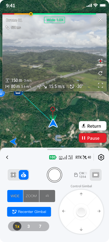

W panelu sterowania możesz również przełączyć się na tryb sterowania gimbalem i używać przycisków kierunkowych do precyzyjnego sterowania kierunkiem gimbala.

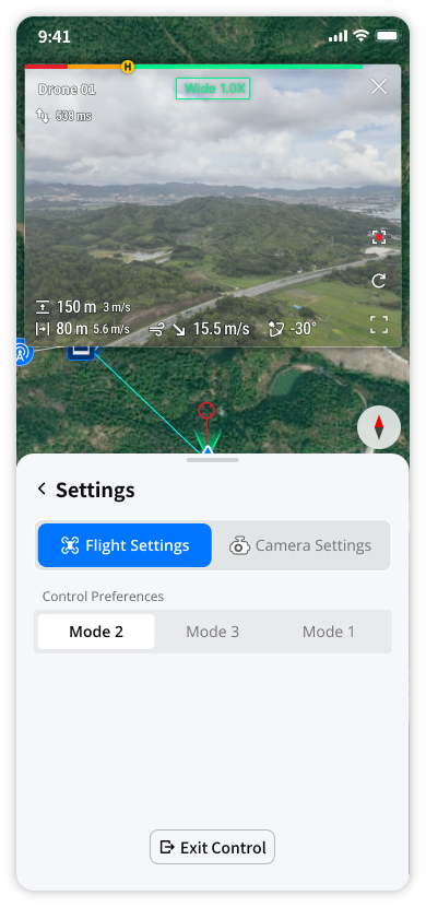

Wyjście ze sterowania
Dotknij przycisku "Wstecz" w lewym górnym rogu lub przejdź do strony i dotknij "Wyjdź ze sterowania", aby zamknąć transmisję na żywo i zwolnić kontrolę. Po wyjściu statek powietrzny pozostaje w bieżącym stanie (zawis lub kontynuacja wykonywania misji).
