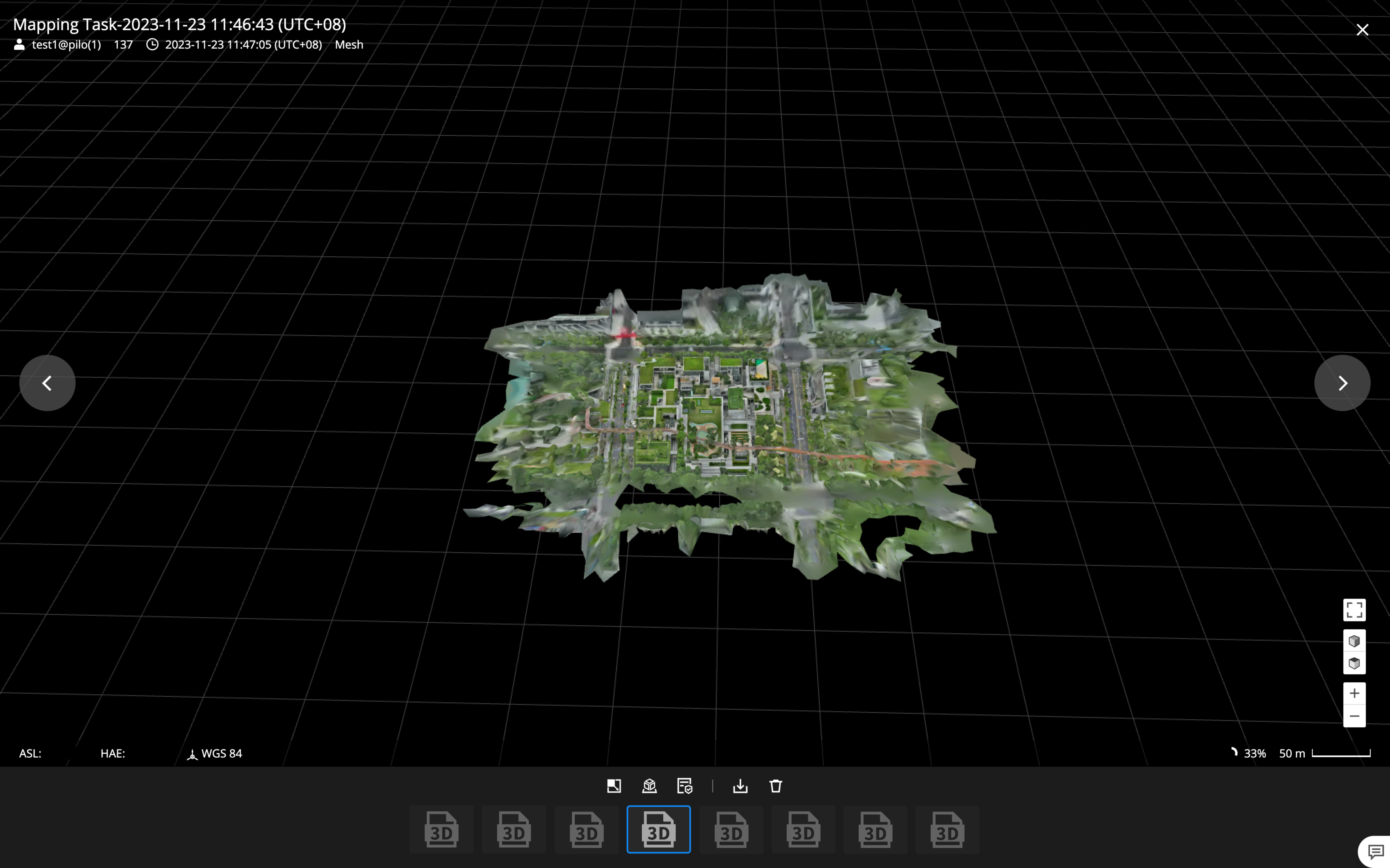

Prévia de modelos
Os usuários podem clicar no arquivo para obter a prévia do modelo. O nome do modelo, o usuário que fez o upload, o horário de upload e o tipo de modelo serão exibidos no canto superior esquerdo. Os membros do projeto podem ampliar, girar, baixar ou excluir modelos. Os membros também podem optar por entrar na tela cheia do modelo, exibir os modelos no mapa e visualizar o relatório de qualidade do modelo.

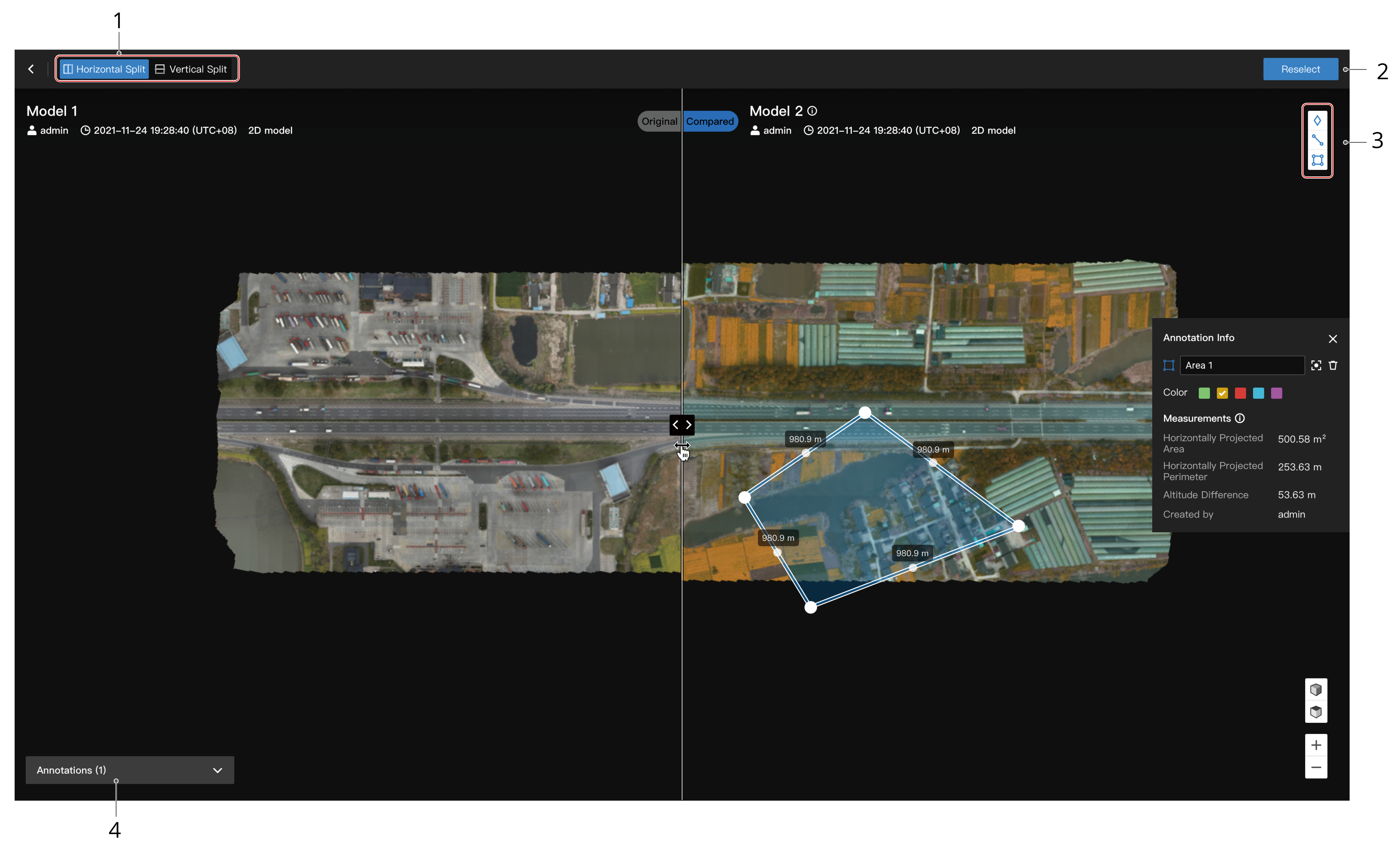

Comparar modelos
O DJI FlightHub 2 suporta comparar modelos 2D com áreas sobrepostas.
Os usuários podem clicar em para começar a comparar modelos durante a prévia do modelo. Ao comparar modelos, o modelo original será exibido à esquerda e, à direita, estará o modelo recomendado para comparação. O modelo recomendado é o último modelo gerado com áreas sobrepostas.
  1. Clique em Horizontal Split ou Vertical Split no canto superior esquerdo da página para alterar o layout de comparação.
  2. Clique em Selecionar novamente para alterar o modelo a ser comparado.
  3. Clique em para adicionar pontos, linhas, áreas e círculos em um único modelo ou em ambos os modelos. As anotações adicionadas serão salvas automaticamente em uma pasta chamada "Original Model vs Compared Model", e as alterações feitas nas anotações serão sincronizadas com as anotações no mapa.
  4. Clique em Anotações no canto inferior esquerdo da página para exibir ou ocultar as anotações nos modelos.

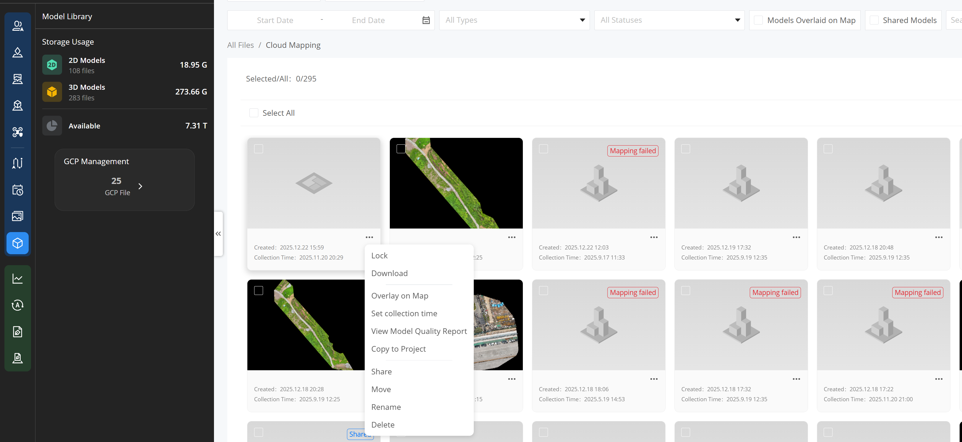

Bloquear modelos
Depois que um arquivo de modelo ou uma pasta inteira estiver travado, os membros do projeto não poderão renomear, mover ou excluir o modelo ou a pasta. O travamento de um modelo na biblioteca de modelos não afetará sua exibição no mapa.

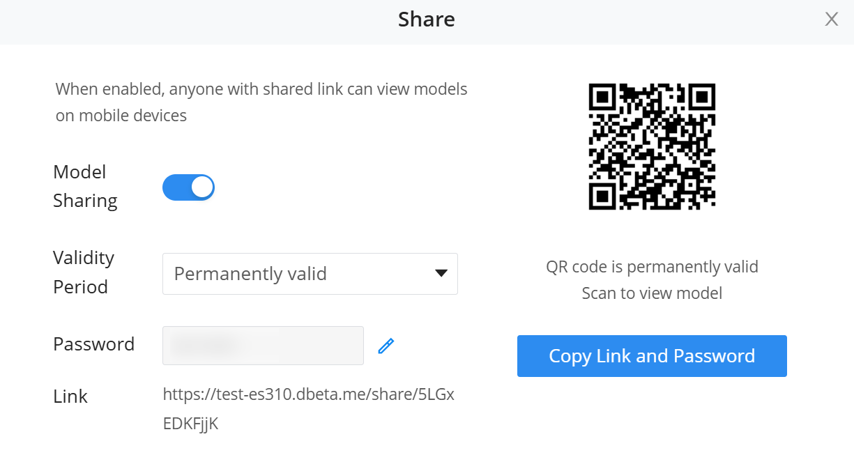

Compartilhamento de modelos
Habilitar compartilhamento
Você pode habilitar o compartilhamento diretamente no cartão do modelo ou clicar em Compartilhar na página de detalhes do modelo.
Configurações de compartilhamento
Você pode definir uma senha de compartilhamento. (A imagem é apenas para referência)
