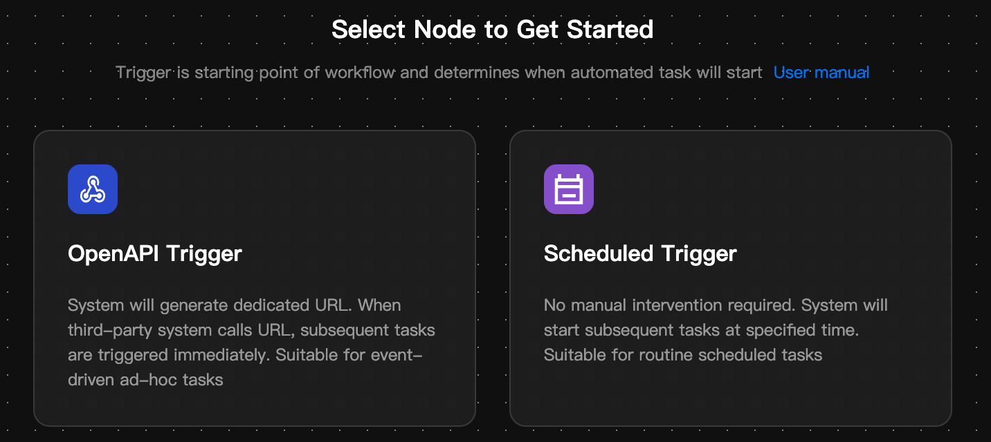

Триггер
«Входной начальный узел» рабочего процесса, который определяет, когда запускается рабочий процесс.

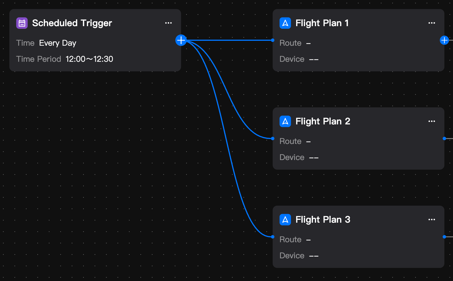

Триггер может подключаться только к узлам «План полёта» или «Уведомление». Один триггер может подключаться к нескольким планам полёта, а несколько триггеров могут подключаться к одному и тому же плану полёта.
Периодические рабочие процессы предоставляют два типа триггеров:
| Тип рабочего процесса | Описание | Параметры |
| Запланированный триггер | Автоматически запускает рабочий процесс на основе времени, временного диапазона и частоты повторения, заданных пользователем. Подходит для задач, выполняемых с фиксированными интервалами, например ежедневно, еженедельно или ежемесячно. | Время выполнения, частота повторения |
| Триггер OpenAPI | Платформа автоматически создаёт для триггера конечную точку POST. Сторонние системы могут запускать рабочий процесс, отправляя запросы на эту конечную точку, что обычно используется для интеграций с IoT-платформами, операционными платформами и другими системами. | Конечная точка POST |
- Примечание. Запланированный триггер и стратегия «Повторяющаяся задача», настроенная в плане полёта, могут использоваться только по отдельности, чтобы избежать дублирующего запуска. В текущей версии триггер управляет только моментом запуска рабочего процесса и пока не поддерживает передачу внешних параметров нижестоящим узлам.

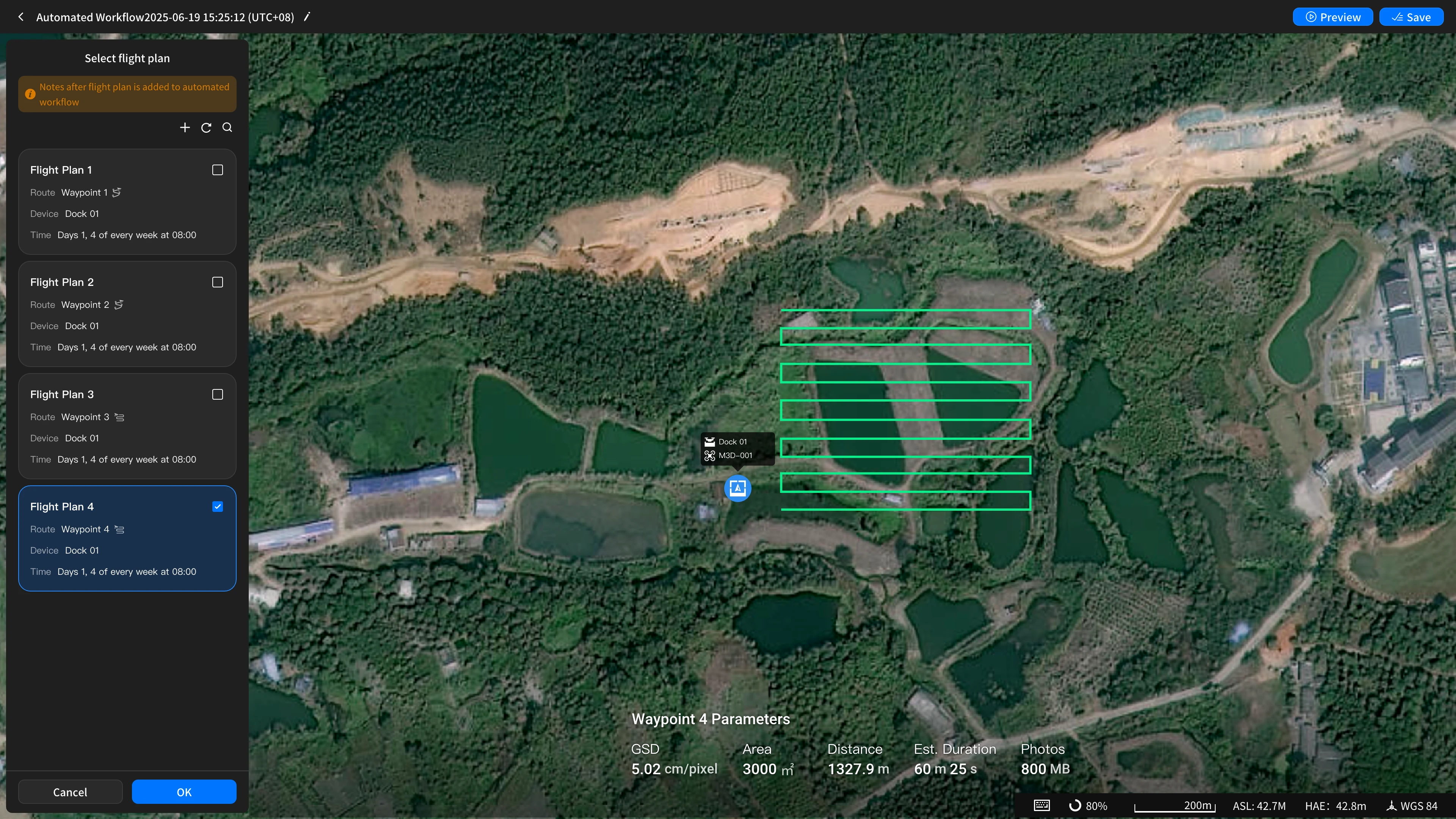

План полёта
Выберите существующий план полёта из библиотеки планов или создайте новый, чтобы управлять доком/воздушным судном для выполнения полётов со съёмкой по заранее заданному маршруту. Это начальная точка сбора данных рабочего процесса.
Нажмите «+» на «карточке триггера» в схеме процесса или на «карточке плана полёта» в предустановленном процессе, чтобы развернуть «панель выбора плана полёта». Здесь вы можете выбрать один или несколько планов полёта, а также создать новый план полёта.
Примечание:
- Автоматизированные рабочие процессы поддерживают только планы полёта, стратегией задачи которых является «Повторяющаяся задача».
- После привязки к автоматизированному рабочему процессу план полёта автоматически преобразуется в автоматизированный план полёта. Его дата выполнения следует за включением/отключением автоматизированного рабочего процесса и автоматически перепланируется.
- После привязки к автоматизированному рабочему процессу план полёта автоматически отключает функцию «Прямая передача медиафайлов».

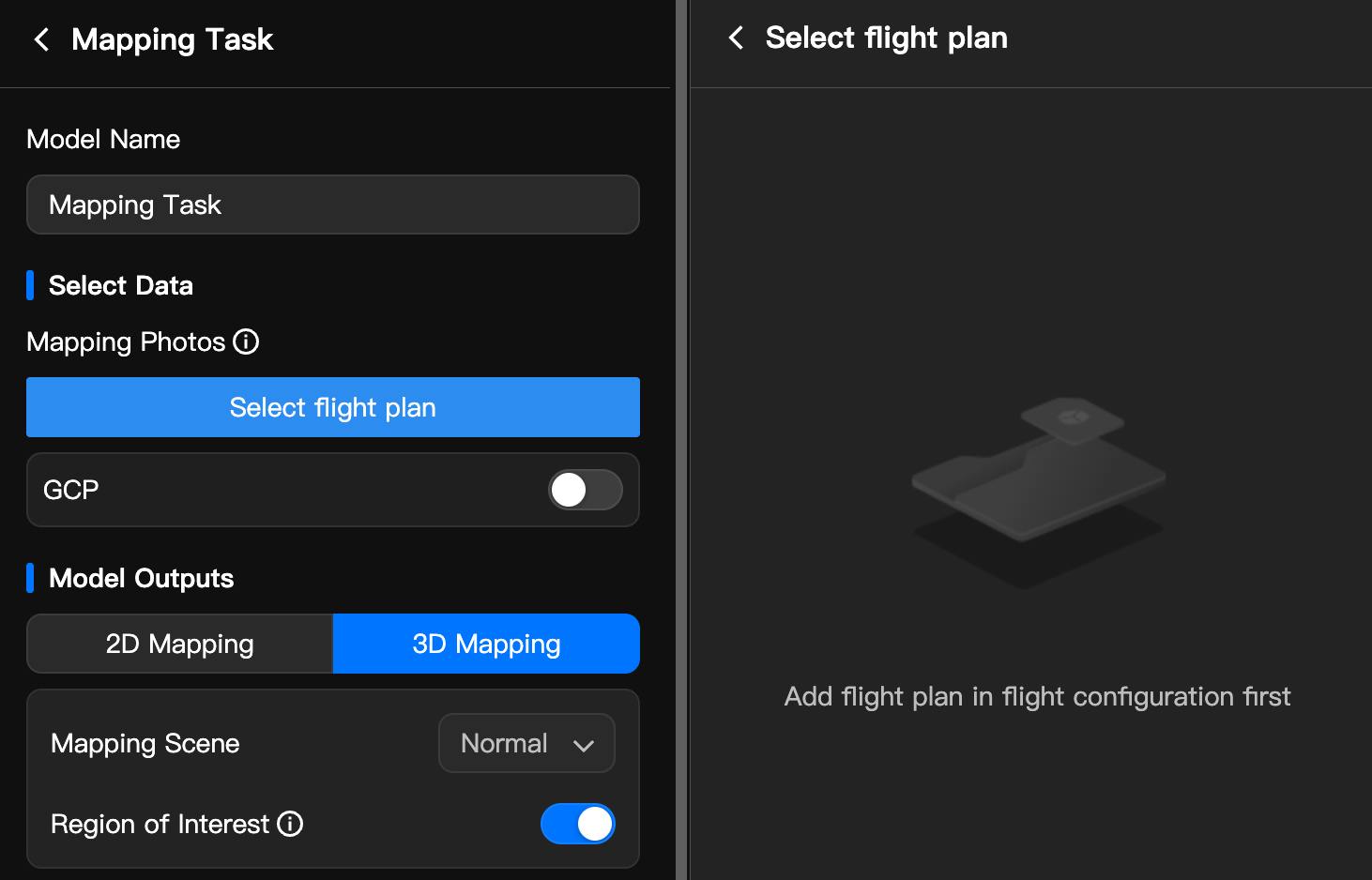

Задача картографирования
После завершения полётной съёмки на основе фотоданных, снятых выбранным планом полёта, автоматически инициируется реконструкция модели с формированием результатов модели.
Нажмите «+» на «карточке плана полёта» в схеме процесса или на «карточке задачи картографирования» в предустановленном процессе, чтобы развернуть «панель создания задачи картографирования», где вы можете отредактировать задачу картографирования. Её основные параметры включают:
| Параметр | Описание |
| Выбор плана полёта | Источник фотоданных, от которого зависит картографирование. Вы можете выбрать вышестоящий план полёта или напрямую привязать план полёта на странице конфигурации для автоматического импорта фотографий, обеспечивая автоматическое связывание «полёт — картографирование». |
| Результаты модели | Высокоточный 2D-ортофотоплан или реалистичная 3D-модель. При выборе 3D можно задать сцену картографирования (Обычная/Орбитальная), Mesh-модель (B3DM/OSGB/PLY/OBJ) и модель облака точек (PNTS/LAS/PLY). |
| Область интереса | Задайте область интереса для обрезки модели за пределами области и повышения скорости картографирования. Поддерживается только одна область интереса. |

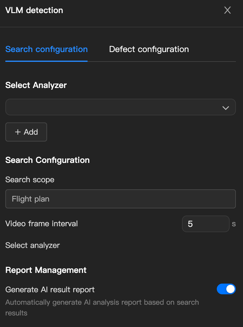

VLM-детекция
VLM-детекция — это возможность ИИ-детекции на основе мультимодальной модели «зрение — язык» (VLM), реализованная в DJI FlightHub 2, которая наделяет дроны общей способностью интеллектуального распознавания «понимать то, что они видят и слышат».
Выберите или создайте анализатор для интеллектуального анализа результатов съёмки/картографирования. На странице конфигурации вы можете связать план полёта и задачу картографирования с анализатором, чтобы медиафайлы или модели автоматически синхронизировались с анализатором для вычислений сразу после завершения.
Нажмите «+» на «карточке плана полёта» в схеме процесса или на «карточке VLM-детекции» в предустановленном процессе, чтобы развернуть «панель VLM-детекции», где вы можете отредактировать параметры детекции.
Основные параметры включают:
| Выбор / создание анализатора | Анализатор — это основной модуль FlightHub 2 для анализа 3D-результатов и инженерной обработки. Он объединяет «модели/медиафайлы/проектные файлы» в единой пространственной системе координат, предоставляя возможности расчёта измерений, аннотации дефектов, сравнения по временной шкале, обнаружения изменений и формирования аналитических отчётов. |
| Частота захвата кадров видео | Временной интервал автоматического захвата и сохранения статических изображений из потокового видео в реальном времени, в секундах. Поддерживаются целые числа от 1 до 3600 с. |
| Формировать отчёт с ИИ-результатами | После завершения задачи автоматически собираются изображения и видеоматериалы для формирования структурированного профессионального отчёта об анализе задачи, чётко представляющего распределение целей, детали временной шкалы, записи аномалий и точность распознавания, что значительно сокращает время ручного анализа. |

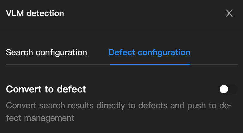

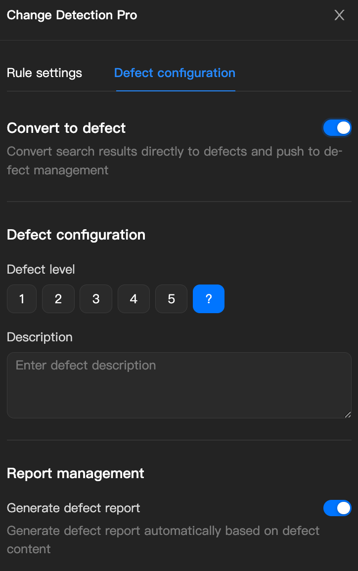

| Преобразовать в дефект | После анализа ИИ-алгоритмом система помечает статус цели, подтверждённый как аномалия, в качестве конкретного «дефекта» или «опасности» и передаёт его в управление дефектами. |

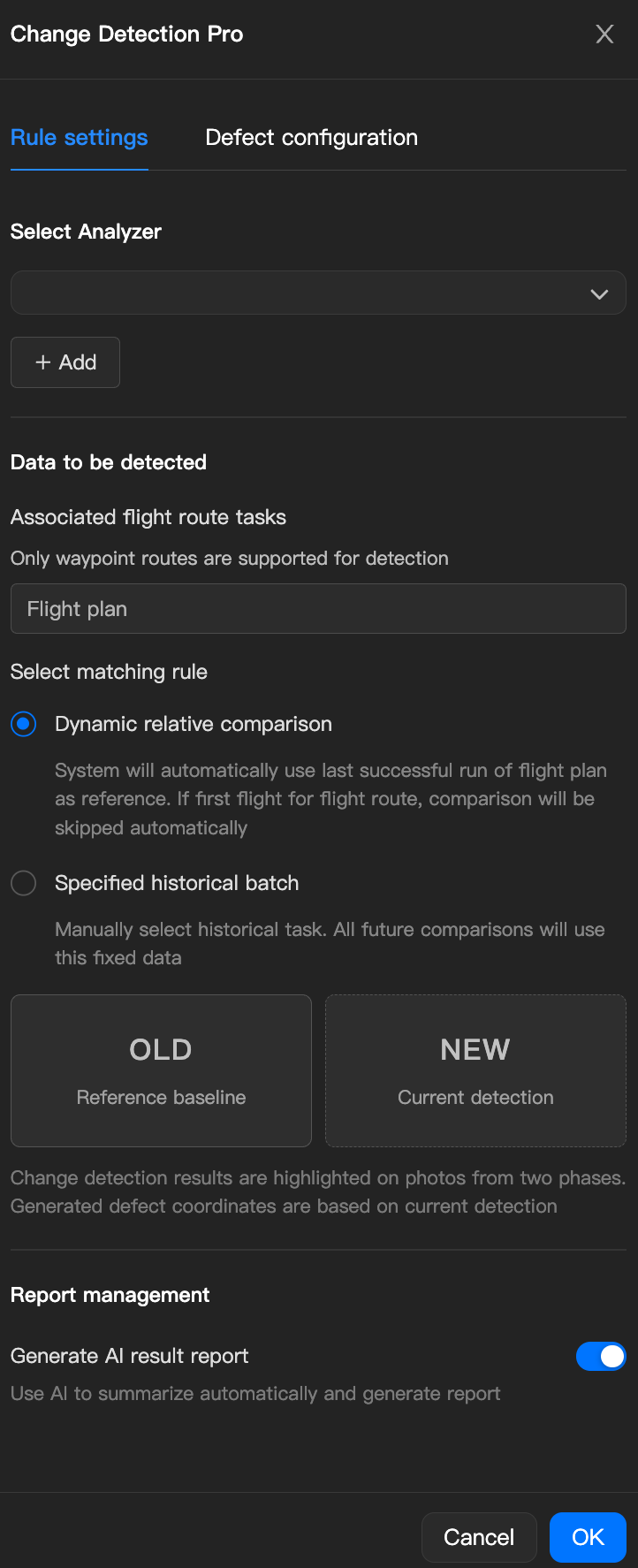

Change Detection Pro
Обнаружение изменений использует облачные ИИ-алгоритмы и мультимодальные большие языковые модели для автоматического сравнения 2D-изображений или реалистичных 3D-моделей одной и той же области, снятых в разное время, точно выявляя изменения, такие как новые трещины, незаконные постройки, отклонения хода работ или различия в окружающей среде.
Нажмите «+» на «карточке плана полёта» в схеме процесса или на «карточке Change Detection Pro» в предустановленном процессе, чтобы развернуть «панель обнаружения изменений», где вы можете отредактировать параметры детекции.
| Выбор правила сопоставления | Вы можете выбрать динамическое относительное сравнение (автоматически находит последнюю успешную запись выполнения плана полёта в качестве эталона, подходит для ежедневной инспекции и непрерывного отслеживания хода работ) или указать историческую партию (вручную указать историческую задачу в качестве фиксированной базовой линии, подходит для сценариев, требующих строгого сравнения с исходным состоянием или базовой партией до начала строительства). |
- Примечание. В настоящее время обнаружение изменений поддерживается только для задач по маршруту с путевыми точками публичной версии.

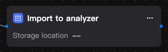

Импорт анализатора
Введите указанный анализатор в рабочий процесс, чтобы другие узлы могли вызывать его для завершения анализа данных, обеспечивая повторное использование возможностей анализа.
В схеме процесса вы можете создать «карточку импорта анализатора» из «карточки плана полёта» или из «карточки плана полёта».

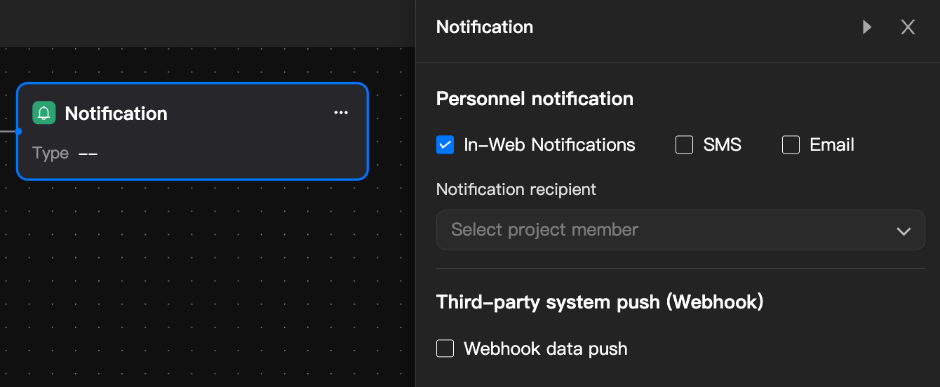

Уведомление
Узел уведомления — это «исходящий узел уведомления» в рабочем процессе. Когда вышестоящий узел завершает выполнение, он автоматически отправляет уведомления указанным получателям.
Узлы уведомления можно присоединять после любого узла «полётной задачи», «задачи картографирования» или «задачи анализа», и в одном рабочем процессе можно добавить несколько узлов уведомления.
| Тип уведомления | Описание |
| Уведомление сообщением для персонала (в приложении/SMS/эл. почта) | Выберите одного или нескольких получателей из членов организации. Для SMS/эл. почты у получателя в профиле организации должен быть привязан номер телефона/адрес электронной почты; в противном случае сообщение будет доставлено только как уведомление в приложении. |
| Отправка данных через Webhook | Платформа отправляет HTTP POST-запрос на настроенный целевой URL, передавая результат выполнения вышестоящего узла внешним системам (корпоративный мессенджер, операционные платформы, сторонние бизнес-системы). Целевой URL должен быть доступен из публичной сети Интернет, и платформа ограниченное число раз повторит неуспешные запросы. |

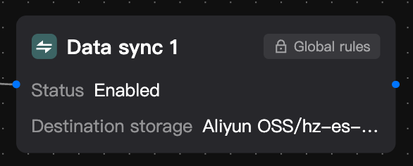

Синхронизация данных
Когда в проекте настроены правила синхронизации медиафайлов, узел синхронизации данных по умолчанию подключается после узла «План полёта» и узла «Задача картографирования». Его нельзя удалить или изменить, и он опирается на возможности синхронизации, такие как FlightHub Sync. Если правило синхронизации не задано, этот узел автоматически пропускается во время выполнения.
